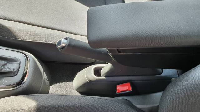

Am luat eu cotiera și montat (pe DE parcă o găsisem și pe la 160€). O sa îți spargi puțin capul că masca de la frana de mana pe eUP cred că e cu 2-3 cm mai lungă decât masca pe care au mulat prinderea cotierei.
Fie tai suportul de băuturi din spate pe diagonala, fie lași masca de la frana de mana cu 2-3 cm mai "in fata". Eu am ales v2 (deși nu mai sta prinsa in clipsurile din față, nu se mișcă de acolo)

@vwfan102 legat de cotieră:
- e 99% la fel ca tapiseria (țesătura in sine diferă, dar culorile sunt identice: același negru cu foarte puțin gri). nu se observă diferența decât dacă te chinui putin.
- plusuri la cotieră: e singura pe care am văzut-o sa se monteze direct pe caroserie, restul "aftermarket" (din ce am găsit eu) sunt prinse doar de plasticul de la frana de mana.
- minusuri, pe lângă ce am zis in primul post: (1) e ciudat de îngustă, pentru mine la 70kg ar fi mers mai lată, că nu m-ar fi încurcat deloc. (2) e destul de înaltă. Cel puțin față de Vectra C sunt vreo 15cm in plus. Nu se reglează pe înălțime, îi poți da doar înclinație, partea din spate rămâne fixă.

  On 24.06.2020 at 15:44, bogdanxtoma a scris:
Expand

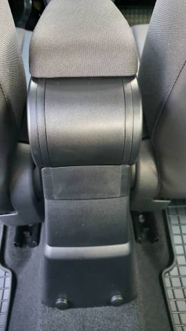

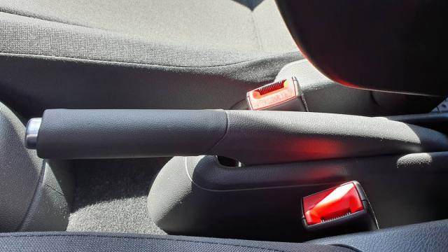

Confirm spusele lui @bogdanxtoma dupa montarea cotierei astazi. La modelul e-Up 2020 masca franei de mana are gaura de pe fundul suportul sticlei mai in fata decat la modelul vechi si nu se mai poate prinde acel surub, decat daca esti dispus sa distrugi complet partea din spate - altfel nu se pupa la gaurile laterale din suportul metalic cu care vine cotiera. Asa ca masca va sta impinsa in fata cu vreo 2cm si se creaza un spatiu acolo, care pentru cei pretentiosi poate fi neplacut la vedere. de asemenea ghearele acelea din masca franei de mana nu se mai potrivesc pe suportii din caroserie, daca o montati mai in fata, asa ca tineti cont de acest compromis cei care aveti masinile din 2020.
@Abu Poti sa ne atasezi niste poze cu asta, te rog?
Inteleg ca modelul respectiv este precum cotiera originala de 1100 RON de la dealer. Au amandoua acelasi cod produs (1S0061123A)
Modificat de Rave
Quote-ul inutil este pedepsit de regulament. Multumesc!
Am pus doua poze, sper sa ajute.
Codul este intr-adevar acela, l-am cerut de la dealer.
Abu, a trebuit sa tai din consola acea sau nu? din spate se vede ceva nealiniat?
Expand
Da, trebuie taiata consola care imbraca frana de mana, altfel nu poti prinde cotiera cu suruburile din spate.
Din spate nu se vede nimic nealiniat.
