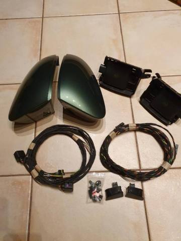

A sosit vremea pentru urmatorul retrofit.
Dupa o asteptare de 3 luni a sosit pachetul cu setul complet pentru Side Assist.
Prezentarea sistemului a fost facuta de colegul nostru Alex B98XAL, caruia vreau sa ii multumesc pentru sfaturi.
Setul este complet - carcase oglinzi (le-am vopsit in Bucuresti), leduri, cablaj, piulite, mufe, siguranta, suporti pentru radare si...radarele 2Q.
Dupa montaj revin cu mai.multe detalii.

Dupa aprox 12 ore de munca (cumulate) si ajutorul unui bun amic de pe acest forum am biruit acest retrofit.
Cu mentiunea ca am desfacut de 3 ori bara spate... desi andrei a montat.o impecabil am uitat sa cuplez mufa de la senzori si kessy... era pe partea mea :(. Apoi singur am rezolvat...deja stiam cum sa desfac..am invatat de la el  dar am pus bara prost...ceva nu a intrat unde trebuia si am desfacut iar.
In rest...a mers binisor. Este un retrofit greu... la fel de greu ca cel de xenon d p octavia.
Am atasat poze. Diseara voi atasa poze cu meniul, oglinzile si functionarea sistemului.
