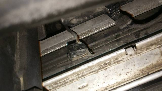

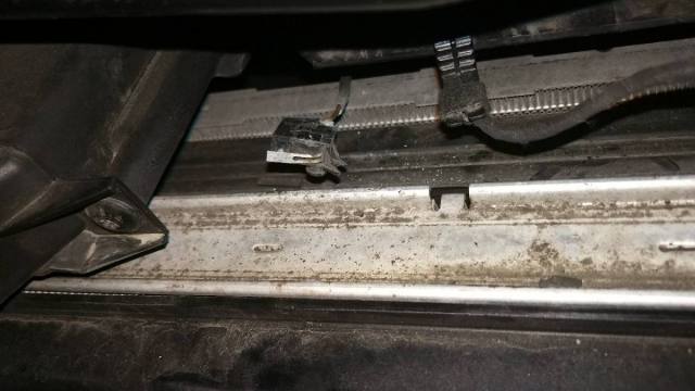

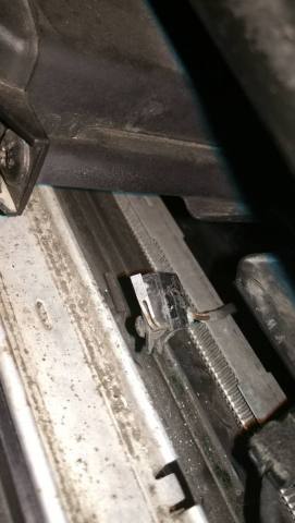

Am achiziționat de curând un passat b7 170cp din 2012.
M-am uitat astăzi pe la motor și am văzut o Mufa sau un senzor  deasupra radiatorului, care nu știu exact de unde Provine
Ma puteți ajuta va rog cu info, cei care știu despre ce este vorba.
Ma gândesc sa scot grila pentru a vedea dacă trebuie introdus undeva
Am atașat câteva poze în acest dens

Daca este vorba de cel din ultima poza, este un switch. Exista unul foarte asemanator in incuietoarea capotei, care semnalizeaza daca aceasta este inchisa sau deschisa.
Da este vorba de mufa din ultima poza.
Are într-adevăr un mic buton dacă apăs pe acea clama de metal.
Capătul era învelit într-o banda, dar cred ca a a fost desprins la o demontare.Mufa stătea în partea de jos a radiatorului dar am ridicat-o eu pentru a face poza.
Sa vad acum unde ar trebui prinsa
Ar ajunge la incuietoarea capotei?
Daz este switchul capotei. Acesta trebuie sa fie instalat in yala capotei
Va mulțumesc frumos pentru informatii, chiar nu-mi dădeam seama de unde vine.
O sa ma uit astăzi mai bine, acest switch avea o banda pe el probabil pentru a tine apăsat acea clama pentru a nu arata în bord  ca este deschisa capota deschisa. Voi face astăzi testul.
