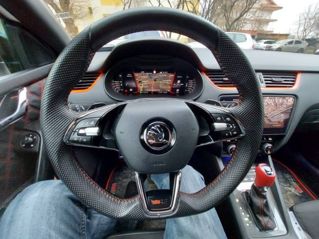

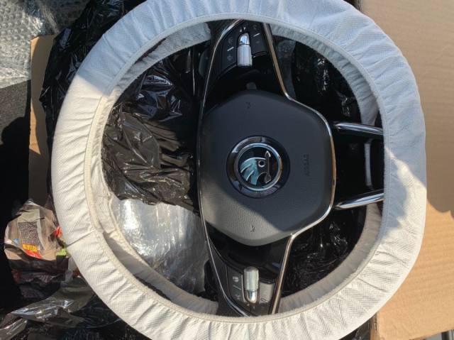

Salutare dragi colegi!
Perioada de carantina mi-a dat ceva bătăi de cap și cum timpul liber a fost mult mai generos mi-au venit tot felul de idei.
Așadar azi o sa vorbesc despre Volan cu încălzire varianta VRS + manete ACC cu Limitator și avem nevoie de următoarele piese:
1.1 5E0419091CD HTH - Volan Octavia FL VRS cu încălzire versiunea 2020;
1.2. Airbag varianta Octavia 3 FL (se poate observa in poza atașata ca acest airbag este mult mai plat in partea de sus și ai o vizibilitate mărita a ceasurilor de bord);
2. 5Q0953569B - Unitate coloana direcție cu încălzire volan VALEO;
3. 5Q0 953 502AL IGI - manete ACC cu Limitator (aceasta varianta se montează și  pe Superb 3/Kodiaq/Karoq)
4. 5Q0972726 - Conector coloana direcție cu încălzire (cel de pe mașina are 16 pin, cel nou 14);
5. A0185458526- 2 X pin conector ;
6. 2 fire de 1.0 mm pentru încălzire volan - lungime 1,5m;
7. 5K0953223C - Suport manete ACC cu Limitator pentru varianta VALEO;
8. N90584502 - 2 X Șurub forfecare suport manete.
Procesul acestui retrofit se afla in derulare, aștept sa-mi sosească Mufa.
Va atasez câteva poze cu volanul cât și cu noul meniu din unitatea media după activarea volanului cu încălzireA15B836C-7ECA-43F7-8B7B-64D1B34C170D.thumb.jpeg.f1bce01aad5a62b18a0237fce8240486.jpeg

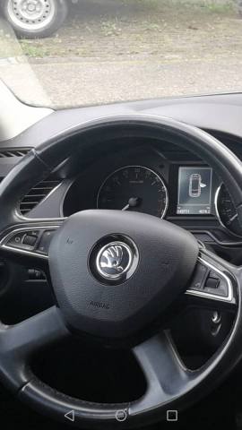

Știu ca cel mai probabil nu am postat unde trebuie. Vreau sa fac un retrofit la volan. Momentan am volanul in 4 spite cu comenzi și am găsit un volan de vrs cu padele. Întrebarea mea este referitoare la airbag :au aceleași airbag? Mașina este o Octavia 5E din 2014. Va mulțumesc
In poza este volan cu încălzire ce s-a montat pe Facelift iar airbagul tau nu se potrivește 100%. Se poate monta și airbagul tău doar ca o sa rămână un loc gol de un deget in partea de sus.

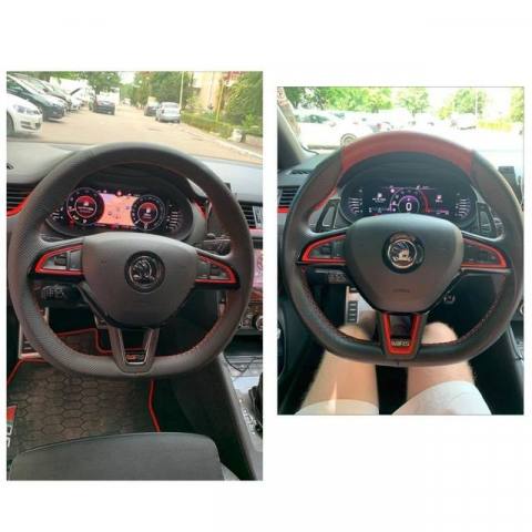

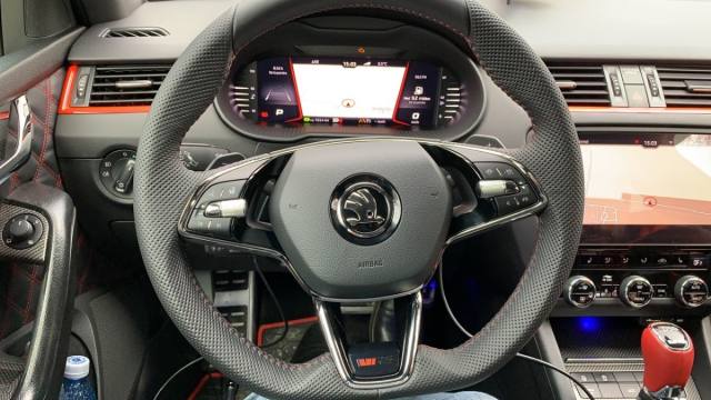

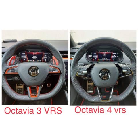

Salutare dragi pasionați auto!
Un pasionat nu doarme niciodată și cauta sa pună ceva mai nou și mai frumos pe mașina personală.
Astfel, nu am putut rezista tentației și am montat un Volan de Octavia 4 VRS, ce părere aveți?5AB12E41-7005-4556-A17B-F58805DA1C0B.thumb.jpeg.5e732f5d1498994362aaa044f4ad0295.jpeg
Mult mai frumos... .! Felicitări
