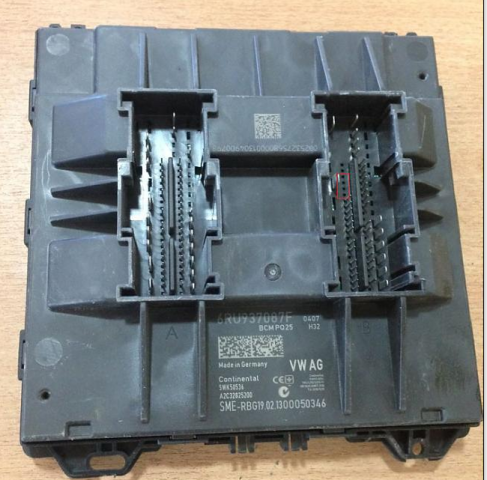

punctul 1. BCM sau calculator confort.
Citez din link-ul de mai jos, dar pe scurt va trebuie un BCM cu seria 87, 88, 89 sau 90. Desi informatia este pentru polo 6R, este identic si la T5 facelift.
Daca luati piese de dezmebrari se pare ca pilotul este la pachet cu proiectoarele. Deci daca masina a avut proiectoare sunt sanse mari sa aiba si pilot.
Un alt element de identificare sunt cei 4 pini incercuiti cu rosu din poza de mai jos. BCM-ul cu pilot are doar 2 pini lipsa, cel fara pilot are 6 pini lipsa.
La dezmebrari preturile sunt intre 300 si 500 de lei
