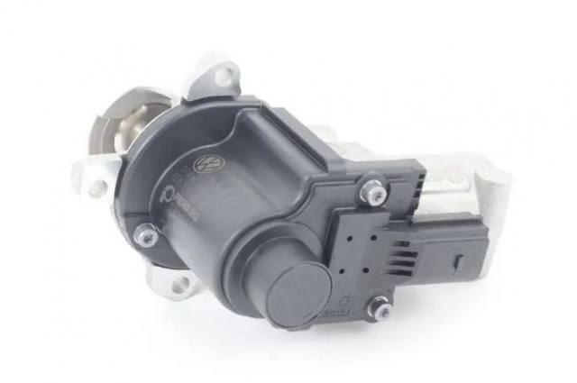

EGR-ul tău are codul 059131502G, e produs de Pierburg şi arată aşa:

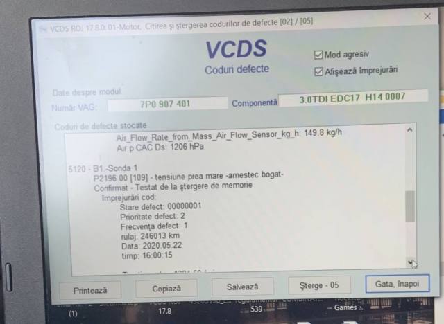

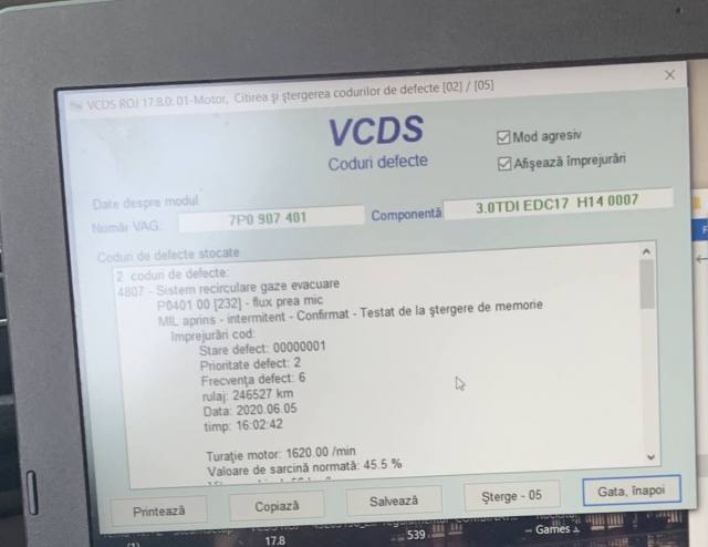

Am aceste 2 erori (scuzați calitatea) care apar împreună chiar daca le sterg. E legătură între ele? Scap daca schimb doar Egr-ul?
Aveți vreo idee despre cum se scoate Egr-ul, am incercat, dar e blocat, cred ca am nevoie de un extractor ceva.
Mulțumesc!

@bogdan_extazy Salut! Cum ai rezolvat problema pana la urma? Exact aceleasi 2 erori le am si eu
Pentru motorul CASA nu este asa de neobisnuit sa fie impreuna aceste erori.
De  multe ori la baza acestora sunt urmatorii factori :
- EGR ( murdar si/sau  defect  sau fara basic settings facut )  De obicei dupa ce cureti EGR si nu faci adaptarea de dupa curatare , rezulta una sau cele doua erori dupa o perioada de timp.
- Senzor MAF defect trimite valori incorecte - Debitmetru -  Acesta trimite valori incorecte si automat ECU crede ca este EGR de aceea arunca eroarea P0401
- Senzor MAF defect trimite valori incorecte  - Debitmetru -  afecteaza amestecul de combustibil si rezulta eroare de  P2196 lambda....
-  In unele cazuri mai rare ..... s-a intamplat sa fie la baza -> Switchul de frana...... cum acesta trimite date in timp real pentru inchis si deschis clapete si altele , informatiile trimise gresit de acesta rezulta in erorile mentionate.

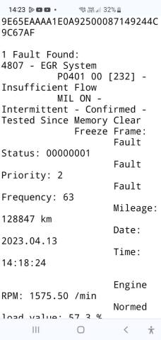

Bun,revin cu problema mea in legatura cu egr...am inlocuit egr la reprezentanta,au facut adaptari si tot ce trebuie...dupa cca 2000 km iar si din nou s a aprins martorul in bord...verdict ...insuficient flow...
a mai intampinat cineva problema asta?ce presupune o curatzare admisie?sau sa fie altceva?multumesc...

insuficient flow, poate aparea daca racitorul e infundat
Si eu, din cand in cand, am problema aia cu insficient flow, de vreo 4 ani. In general imi aparea cand puneam motorina de oriunde in afara de OMV sau Rompetrol. Nu m-am gandit niciodata la racitor.
In speranta ca foloseste informatia. pentru eroarea 001025 - EGR System P0401 - 002 - Insufficient Flow, problema  pe un Touareg 7L a fost de la un furtunas de vaccum spart.
Circuit de vacuum are e doar la bypass-ul racitorului de gaze ,care probabil ca e obturat pe o parte.
Egr-ul este electric.
E bine de curatat daca masina are peste 200.000 km
Va salut,pana la urma a rezolvat cineva problema cu eroarea ,,insufficient flow,,? si cum? multumesc...
Curata tot traseul gazelor recirculate
Din ce am citit, e infundat coolerul EGR. Cred ca se poate curata.
Problema nu prea apare iarna, nu?
apare oricand , nu are  preferinta.
e o problema care apare des la V6, trebuie verificat temeinic tot traseul de EGR... conducte, supapa, priza admisie, clapeta admisie, curatare galerie admisie etc

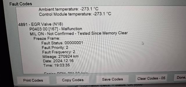

Salutare, de mos Crăciun un cadou... eroare pe EGR și mașina nu mai vrea sa tragă... ca rezolvare doar schimbat? Și încă ceva ce adaptare se face dacă iau unul din dezmembrări (as vrea sa iau nou dar e perioada sărbătorilor și am ceva cheltuieli)
Modificat de Sebastyan. G
Din ce stiu , se curata si va merge bine in continuare.
P0403 este eroare la partea electrica ,posibil sa nu se rezolve doar cu o curatare.
