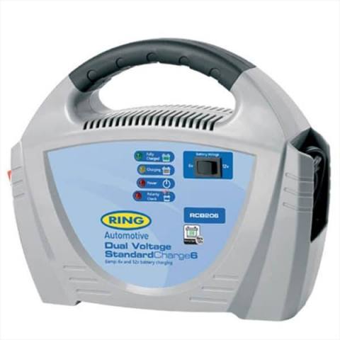

BATERIA e ok daca dupa 24 ore nepornita are 12,2 {tiguan 2017}????? Eu o folosesc lunea si vinerea pt naveta Bucuresti-Constanta si daca pot sa folosesc redresorul RING AUTOMOTIVE de 6 A pt a o incarca cand sta mai mult timp nepornita,sunt situati cand sta si 2 saptamani nepornita....am inteles ca nu se scoate borna cand se pune redresorul
Daca ai acces permanent la priza, in condițiile in care mașina nu este folosita perioade lungi de timp, ar fi ideal sa o ții permanent pe un încărcător cu impuls (trickle charger).
Redresor ul din imagine e ok???. Îl pun fără a scoate bornele??? Să nu stric ceva... Mă gândeam o dată pe săptămână să-l pun... Am măsurat bateria și după 48 de ore arata 12,2 cred că e ok...
