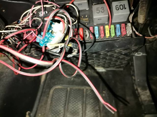

Salutare!!! Dețin un vento cu motor 1.9tdi 1z 90cp, fără climă. Problema este ca ventilatorul de răcire al radiatorului nu cuplează la prima treaptă!! Termostatul deschide, am schimbat senzorul de temperatura de pe radiator și de pe "t-eul" acela care este pe chiulasa. Constatarea aceasta a fost făcută de un mecanic făcând punte între cei 3 pini ai mufei, mufa care întra în senzorul de temperatura de pe radiator, moment în care termocupla pornea doar la a doua treaptă(cea mai puternica) .Ma poate ajuta cineva sa îmi zică care este releul sau siguranță raspunzatoare de comanda termocuplei?? Ori schema/poza cu relele de la aceasta masina(merge și golf 3)?

Ventilatorul l-am pus pe direct la baterie și ii funcționează ambele trepte de ventilație...pfff.... M-am împotmolit... În principiu dacă  puteți sa îmi indicați direct care este releul sau unde ar trebui sa fie releul ce se ocupa cu ventilatorul..... ca sa elimin aceasta cauza.... plus ca nu îmi place cum arata panoul meu, e și o alarma montata de fostul proprietar....
păi nu este nici un releu. Dacă te uiţi în schemă de la termocuplă (senzorul din radiator) pleacă direct la ventilator.
Etapa următoare de verificare, dacă zici că ventilatorul este ok şi pleacă pe ambele viteze, este să scoţi mufa de la termocuplă şi să aplici cu un fir tensiune de la baterie (pentru siguranţă înseriază şi o siguranţă de 20A pe firul ăla) pe pinii 1 şi 2 ai mufei (astea pleacă spre ventilator, pe pinul 3 vine tensiune de la o siguranţă, sig. 19, dar dacă merge pe o treaptă atunci siguranţa este bună). Dacă merge doar pe treapta a doua atunci înseamnă că firul dintre pinul 2 al mufei termocuplei şi pinul 2 al ventilatorului este întrerupt.
Dar mai întâi verifică. Circuitul este simplu, ca să-ţi explic schema: de la + baterie tensiunea vine prin siguranţa F19 la pinul 3 al termocuplei. Aceasta în funcţie de temperatură închide circuitul spre pinul 2 pentru treapta 1 sau spre pinul 1 pentru treapta a 2-a. Deci nu ai relee sau altceva.
