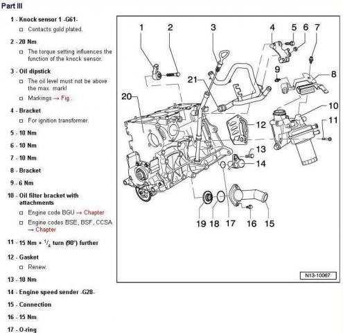

Va salut, un prieten de al meu are un Golf 5 1.6 cod motor BSE  si de cateva zile ii se oprea in mers .I-am pus testerul si are o eroare la senzorul G28.Problema este ca nu il gasim , am desfacut azi carenajele  pe ambele parti gandindu-ma ca se afla langa cutia de viteze sau la arbore.
A inlocuit cineva acest senzor si stie unde se afla ?
E ascuns după filtrul de ulei.
