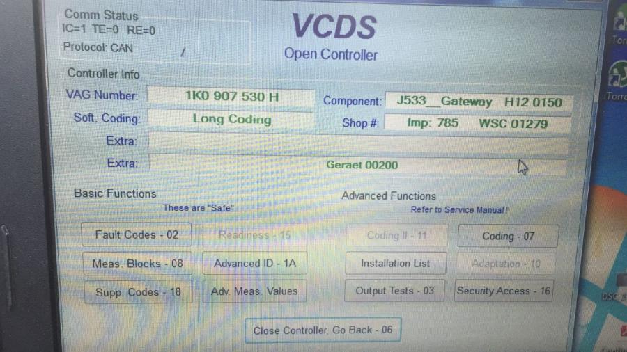

salutare tuturor.
am tot cautat dar nu am gasit daca pe versiunea de can de pe acest golf 5 (cea din poza) se descarca bateria cu rcd 510?
multumesc.

Ii faci update  la 1K0 907 530 L sau cele mai noi, cu 1K0 907 530 AA. Foloseste functia search ca o sa gasesti info mai multe.
dar este posibil sa se faca update la can , sau trebuie inlocuit ?
LA canul tau trebuie update sa nu descarce bateria.

Banuiesc ca la 1K0 907 530 H, Golf 5 10.2006 (rcd 300 fara mp3), in cazul in care imi cumpar un rcd 310/510 sau rns 510 o sa am battery drain, nu?
da, necesita update
Mersi mult, Florin!Inca o intrebare.
De exemplu am vazut ca exista si versiuni de rcd 510.Sa zicem ca mi cumpar un can gateway cu terminatia L.Pot sa montez orice versiune de rcd?Adica montez un can nou, il codez dupa cel vechi, montez rcd-ul si gata, merge?

Legat de RCD - ai primit deja raspuns.
Legat de can - cel cu L - da, il codezi ca pe cel vechi. Daca iti cumperi cu 7N0 xxx xxx - se codeaza in functie de dotarile masinii, difera modul de codare.
