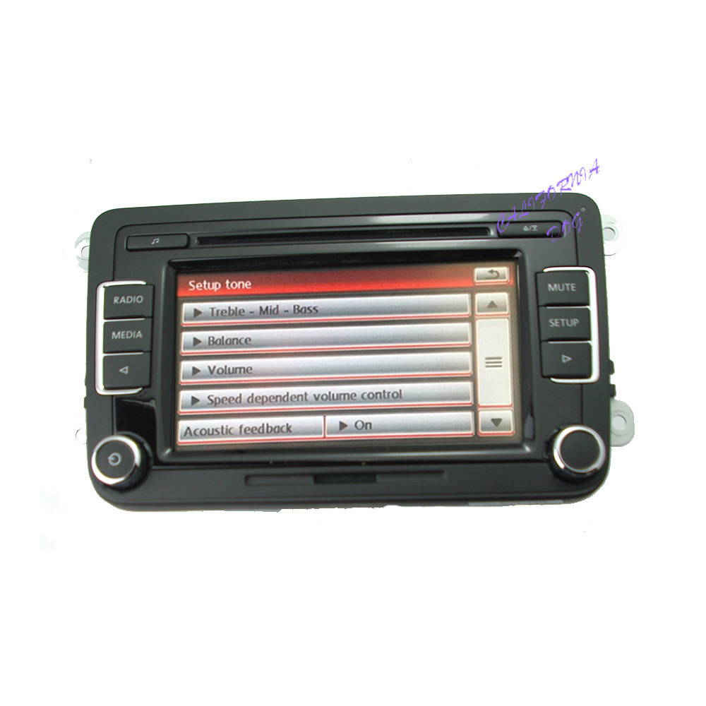

ori inlocuiesti unitatea cu una mai noua - RCD310 +aux sau RCD310 - care are slot de card  - si faci update la can gateway - ca sa nu descarce bateria..... sau o interfata mai desteapta, pt unitatea ta... gen magazie digitala - in jurul la 300-400 lei una - si care suporta card de memorie, usb, etc

....RCD 310 - suporta AUX - sa zicem ... 250 lei-300 .... unul SH - update can gateway (daca este cazul la tine) - 100 lei
....RCD 510 - suporta AUX, SD card, are magazie CD-ul mp3, touchscreen,etc... unul sh este in jurul la 700 lei... exista si varianta originala pt piata din China - 750 lei parca... update can gateway - 100 lei.
update-ul de can gateway trebuie facut, ca sa nu descarce bateria, cand montezi o unitate mai noua.
oricum, RCD-ul 510 e ceva frumos si util....

Salut. Am un golf 5 2006 cu rcd300 track. As vrea sa fac un upgrade la rcd510.
1.Pot face upgrade la Can sau trebuie unul nou?
2.Ce înseamnă de fapt sa faci upgrade la can? E vorba de modificat ceva la partea software?
3.Pe lângă asta(can) și firul de antena mai trebuie alte piese ?
4.Ce varianta de rcd510 e mai bună ?
5.Cum pot afla codul lui rcd300 de pe mașină ca sa îl pot vinde?
6.E cineva din Craiova care se ocupa de asa ceva?
1. trebuie update de can sau schimbat
2, se scrie un soft mai nou in can
3 nu
4. Sa nu fie pentru piata din china
5 de la reprezentanta
6 vezi la prestari servicii.

L-am gasit scris pe un card in cartea masinii. Doamne ajuta :)). Am inteles ca exista RCD 510 europa (cu buton DAB) si RCD 510 China (cu buton TIM).  Un vanzator de pe eBay spune :
"We have been made aware of a certain Easter European seller selling Chinese versions of these units which look identical to the real thing.
UK/European units have a DAB button as in our photo and not SAT / FM /AM or TIM  buttons as you will see on the Chinese versions"
Problema este ca pe piata romaneasca am vazut doar RCD 510 cu buton TIM. Nici nu stiu daca vinde cineva cu DAB . Ce dezavantaje are cel cu TIM?
Iar pe langa cele 2 enumerate mai sus am vazut alta varianta cu sageti stanga, dreapta jos...Ala chiar cred ca e chinezarie, la ce pret mic are. http://i.ebayimg.com/00/s/MTAwMFgxMDAw/z/ZkMAAOSwBP9UYdvw/$_57.JPG
