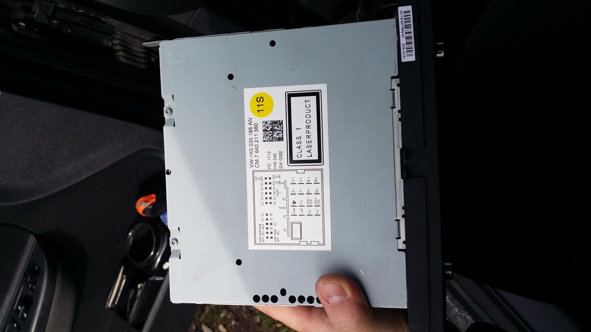

Salutare tuturor. Masina in speta Golf 5 tdi an 2005  cod motor BKC. Ieri mi-am montat si eu RCD-ul 310. Problemele sunt urmatoarele:
1. Nu am codul de deblocare. Aici va rog daca ma poate ajuta cineva ?! Stiu ca sunt niste generatoare de coduri. SN: VWZ1Z2M4307187  in completare mai sunt niste coduri pe el... poate pot ajuta:  78720716225 VW Radio LOW EU UP2
VW-1K0 035 186 AN
CM-7 640 211 260
2. Deocamdata nu am nicio problema cu codarea lui sau bacteria descarcata. L-am luat tot de pe un golf 5 mai recent ca an.
Va rog cine ma poate ajuta sa rezolv si eu problemele astea 2 pentru ca momentan stau fara sunet in masina si innebunesc:(
Atasez si niste poze mai in detaliu cu codurile.
Eu stau in Vitan. Dar ma deplasez unde este un binevoitor care pe care bineinteles o sa il cinstesc :).
Va multumesc frumos.

Codul se afla de la reprezentanta
Daca-mi aduc aminte bine, trebuie facut si update-ul CANului
Citeste topicul pentru info suplimentare
da...am tot citit si din acest motiv eram curios daca era cineva de aici care ma poate ajuta. exista niste programe care genereaza codul de deblocare. la reprezentanta nu prea as vrea sa ma duc pentru ca probabil dau in jur de 200lei cand eu pe player am dat 350:). multumesc oricum pt timpul acordat.
Daca stie cineva si ma poate ajuta cu codul inca raman dator.
Zi usoara tuturor.
din pacate, nu ai ce sa faci cu generatoarele..... nu exista unul care sa faca treba, la RCD310 (sau la restul de pe la VAG-uri). Trebuie decodat - fizic - se citeste dump-ul si se afla codul.
descarcatul bateriei - depinde de anul de fabricatie - daca masina este sub 2008 si can gateway-ul este cel original.... da, o sa descarce bateria peste noapte..... se poate rezolva prin update la can gateway..... sau inlocuirea lui.
