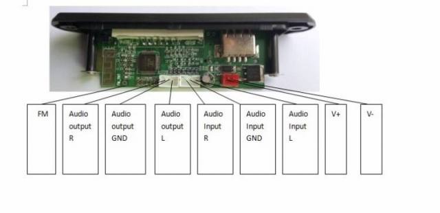

Salutari! Sper ca nu am postat greșit. Am un RCD300 montat pe un VW Golf MK5, este varianta fără MP3 și am magazie de CD externa (cea in cotiera nu cea pt anumite playere integrată), și as vrea sa montez un astfel de modulator (am Atașat poze), a primit multe reviews bune a calității audio. Întrebarea ar fi, este posibila instalarea? Dacă da, unde ar trebui sa mă leg cu pinii? Pot sa mai păstrez și magazia de CD? Am Atașat și o schema electrică a modulatorului. Mulțumesc !
  • Aerofan pinned this topic
passat19tdi
Pt asta iti trebuie intrare auxiliara.

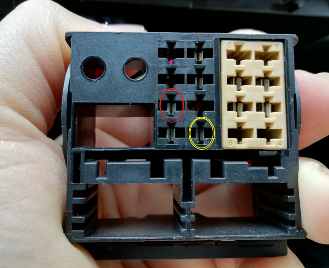

salutare,
am incercat week-endul asta sa schimb radio-casetofonul original al masinii RCD300, cu unul aftermarket cu bluetooth si stick USB.
autovehiculul este golf 5 fabricatie 2006 cu climatronic
uitandu-am pe schema mufei iso, am conectat firele rosu si galben ale casetofonului aftermarket pe pozitia 15 (incercuit cu rosu in screenshot), iar firul negru pe pozitia 12(incercuit cu galben).
aparatul a pornit, insa vazand ca nu se opreste nici cand scot cheia din contact l-am dat afara pentru a gasi solutii.
problema este ca acum nu mai porneste deloc conectandul la mufa respectiva...
nu mai porneste nici radio-casetofonul original al masinii.
am facut urmatorii pasi:
schimbat siguranta de 10a de pe RCD300
schimbat siguranta de 7,5a din panou, pozitia 15
schimbat siguranta de 15a de pe aparatul aftermarket
cu toate astea RCD300 tot nu porneste
iar aparatul aftermarket merge in urma testului facut cu legatura la bricheta auto sau testat in casa la priza normala cu transformator de 12V.
spune-ti-mi va rog ce as mai putea incerca...
multumesc mult.
Modificat de ionut.vidrighin
corectie
Ai tensiune pe cele incercuite in poza? 12v?
Siguranta radio e in caseta de sigurante din fata..tot 7.5
ionut.vidrighin
Merci pentru promptitudine.
Multimetru zice o tensiune de 2,4V.
Am schimbat siguranta de pe pozitia 15, de 7,5a de la panoul de langa volan.
Nu. Siguranta radio e in panoul din fata, linga baterie.
ionut.vidrighin
atunci e clar ca de acolo va fi problema.
schema sigurantelor e aceeasi ca la panoul de habitaclu ?
pentru ca in carte nu scrie nimic diferit...
dupa ce rezolv problema, si as reconecta aparatul prin mufa ISO, cum as putea face sa se stinga complet la scoaterea cheii din contact?
Ai in panou o sig albastra de 7.5. Sig 16 parca....ptr oprit/pornit e nevoie ca aparatul sa aibe un modul can intern sau extern si sa poata comunica cu can-ul masinii. Va trebui sa faci si un update can...ptr a elimina drayn batery.
ionut.vidrighin
Din pacate nu are asa ceva..
N-ar merge legat la plusul de la climatronic?
Nu ma princep la chestii astea electrice, dar climatronicul nu merge daca cheia nu e in contact. Si daca merg pe logica asta.. ar trebui sa mearga chestiunea asta.
Da,dar e posibil sa aibe can incorporat. In conectorul masinii,linga firele de alimentare,ai 2 portocalii subtiri. Vezi daca au corespondenta in adaptorul ce intra in noul aparat. Daca sunt..are can intern.
