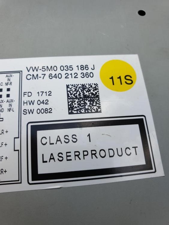

Da, dar parca difera pinout la aux, între cele doua unități, generații diferite. Da jos unitatea, verifica și muta pinii în mufa

Dar, dacă schimb firele pt. AUX trebuie să le schimb și pe celelalte care erau sau pe care ele le vor înlocui. Are cineva o schemă pt. RCD 300?
Mulțumesc.
Nu are nimeni schema la RCD 300? La RCD 310 am gasit-o.
