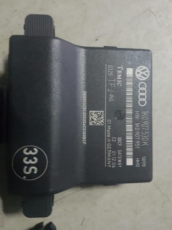

salutare! am si eu o problema. am un golf 5 1.9 din 2005 cu rcd 300 , m-am hotarat si am cumparat un rcd 310 si un can gateway 1K0 907 530 Q . Sunt compatibile fara update de can gateway? daca da , ce pasi trebuie sa urmez sa setez can-ul pe masina mea ? detin vcds. multumesc
Da, este compatibil. Trebuie sa copiezi lista de instalări și codarile de pe can ul vechi. Cum faci asta... Este documentat deja pe forum, trebuie doar sa cauți informatia
pe acest can merge rcd 310 fara update? ala cu q nu il mai are vanzatorul.

salutare! poate sa-mi explice cineva concret cum se adapteaza can gateway-ul pt rcd 310 pe golf 5? tot caut sa vad cum se face si nu gasesc concret ( adica nu prea inteleg ) , am cumparat un can  cu terminatia AA.
Bifezi in instalation list optiunile masinii.Te uiti pe can-ul vechi ce optiuni sunt bifate si le pui pe cel nou.
doar atat ? nu trebuie sa mai setez nimic ? gen cod ?

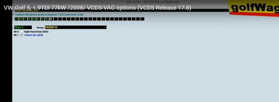

01506 - Bulb for Rear Fog; Right (L47) 012 - Electrical Fault in Circuit 01518 - Bulb for Back-Up Lights; Left (M16) 012 - Electrical Fault in Circuit
cred ca am gasit o rezolvare . cum pot sa modific long codul ? La mine am selectate ambele optiuni si cred ca asta e problema dar in momentul cand vreau sa modific ramane acelasi long code si cand intru iar pe Lcode tot pe ambele le gasesc setate.
nu prea am de la cine sa iau . dupa multe incercari am rezolvat problema cu becurile! mai am de setat pe radio ca  am boxe doar pe fata .vad ca acolo nu ia setarea la long code. e praf chinezaria asta :(

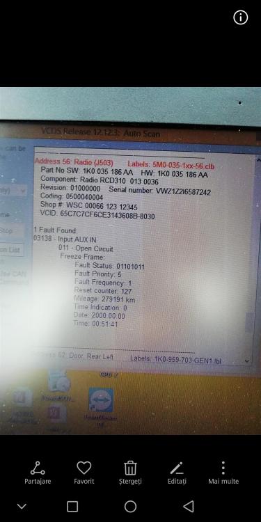

Totul e ok la long coding referitor la boxe. Se aude ok pe radio si cd dar la aux am eroarea asta. Inainte de schimbare, pe rcd300, nu aveam eroarea asta. AUX-ul este din fabrica pus.
