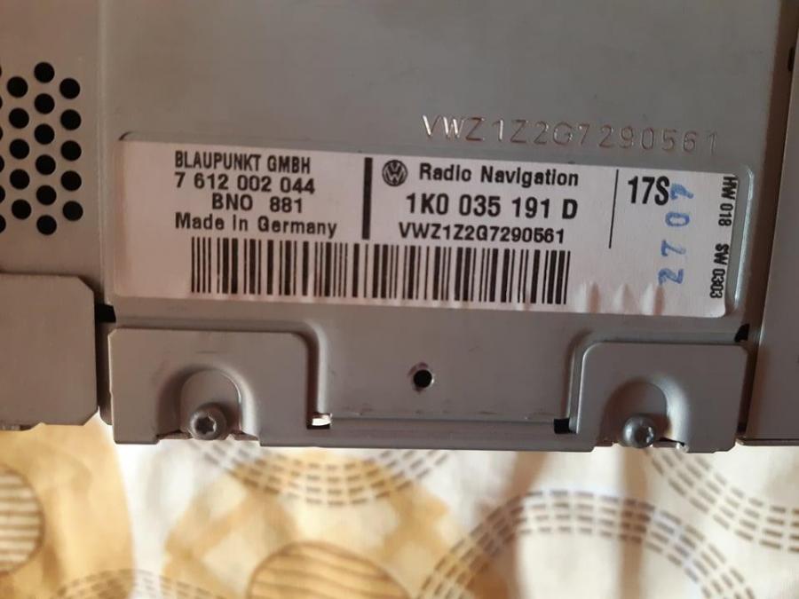

Salutare mi-am luat un rcd 330 g plus si acum vreau sa imi vand navigatia veche un rcd 300 am gasit pe cineva care vrea sa il cumpere dar faza e ca nu gasesc nicaieri codu.... unde as putea sa il gasesc am gasit in carte sa fie oare 1000 adaug si niste poze si am vazut ca si pe navigatie scrie ceva, faza e ca scrie in olandeza si nu inteleg nimic... daca poate sa ma ajute cineva va rog frumos ca astept azi sa ma sune sa ma intalnesc cu el ... :(

Nu este in niciuna dintre imagini. Trebuie sa mergi la reprezentanta sa-ti furnizeze codul. Costa in jur de 70 - 150 lei

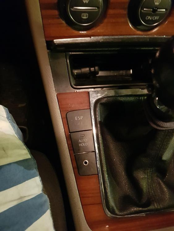

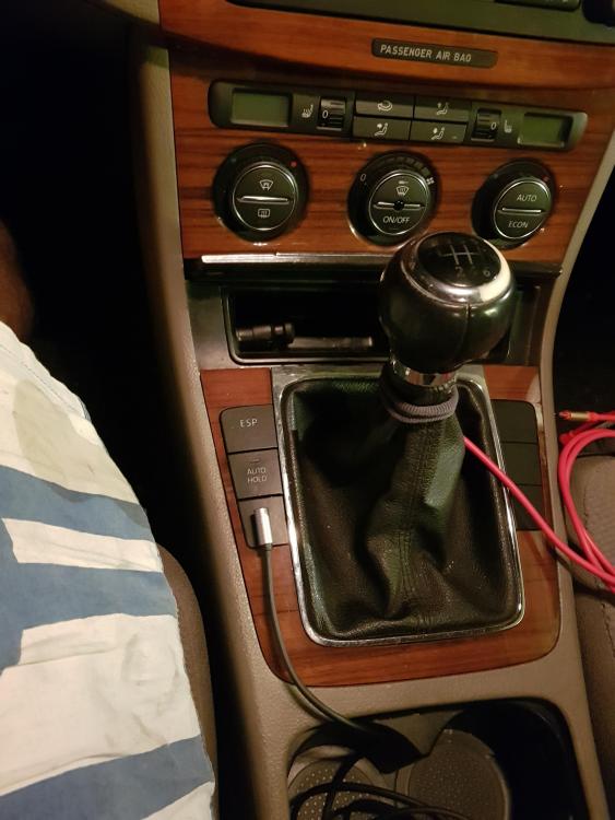

Salut. Am montat si eu azi un rcd 310 in loc la un rns 300 am modificat pinii pentru cd changer totul merge ok insa am cateva intrebari.

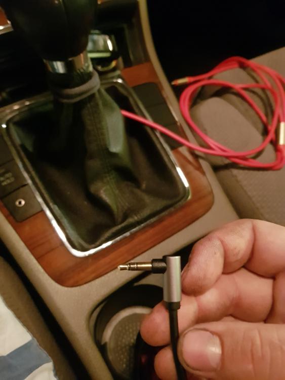

1 Vreau sa ii pun aux,suporta are activ am gasit si pini compatibili cu mufa insa nu am cablu dedicat. Daca cumpar un cablu jack il tai si bag la pini merge sau da eroare? Am inteles ca ar face ceva verificare daca ai montata mufa.
2 Are functia de bluetooth insa nu il gasesc cu telefonul. Se conecteaza pe partea de handsfree sau are el integrat?

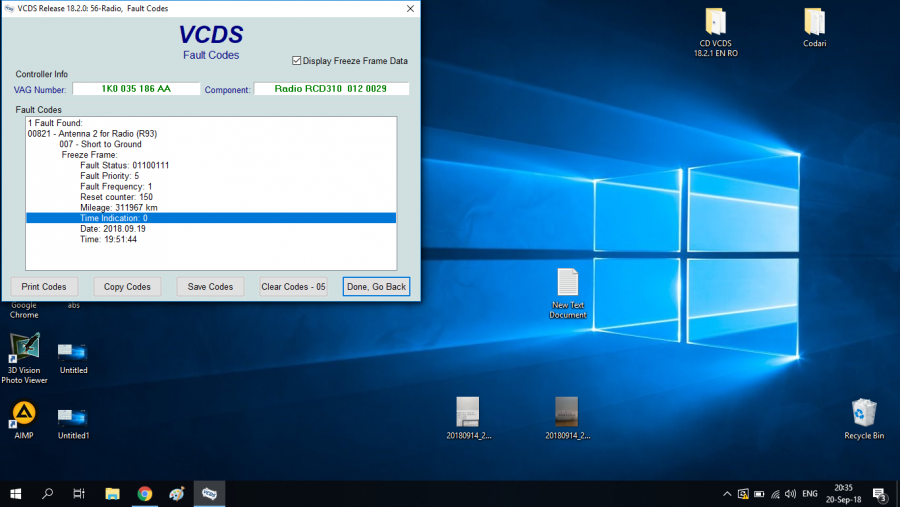

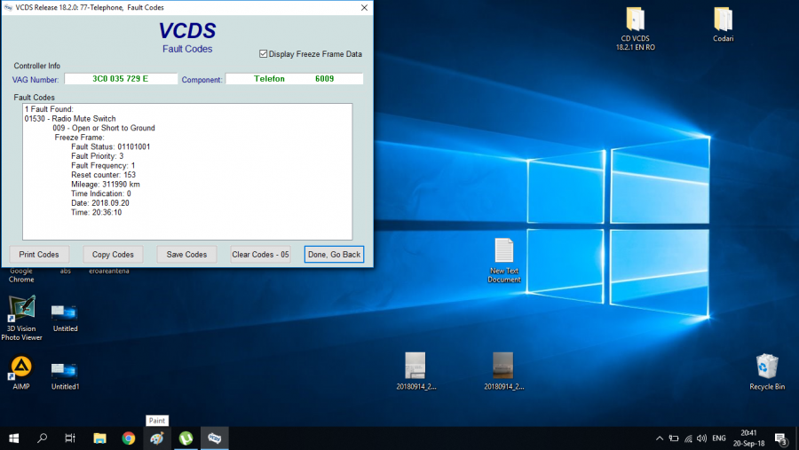

3 Am scos mufa veche de antene radio si am bagat fiecare fir in mufa la rcd. Radio merge brici dar cu vcds am eroare pe antena 2 aparuta in momentul inlocuirii navigatiei zice ceva de scurt la masa mufele sunt bagate bine.Care ar putea fii cauza?
4 si ultima:) Am eroare pe muting cum pot rezolva ce fir unde trebuie sa il mut?

1-nu te complica..ia un cablu aux-in de-a gata..nu e scump
Improvizatiile nu sunt tocmai ok.
2-nu are BT intern.Trebuie modul separat,cablaje,etc.
3-verifica in conectori sa nu fi indoit pinul central..se mai intampla.
4-ce eroare..cum arata? Scrie exact eroarea.
Cu aux am inteles dar functioneaza in caz ca fac improvizatia nu?
O sa pun maine poza cu eroarea. Eroarea apare pe modulul de telefon. Dar are legatura cu ceva fir de la rcd.
Am rezolvat cu aux am facut o "tiganime"care arata super.
In spate am bagat pini exact ca cei originali deci nici o problema.
Poze si cu eroarea la antena si la mute telefon.
Modificat de Spiridusulverde
Da,de eroare nu prea ai cum sa scapi in cazul asta..modulul tau de telefon primeste comanda de mute analog,pe fir,comanda ce 310 nu o da analog ci pe can.Schimba modulul BT..oricum e un modul depasit/vechi.

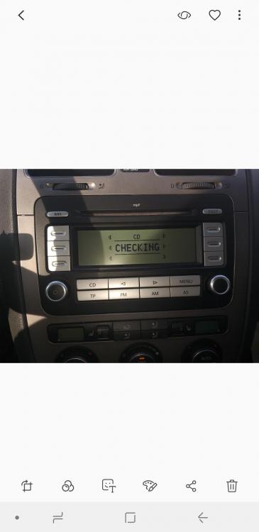

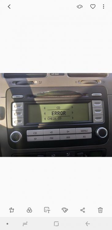

Am si eu o problema cu un rcd 300 mp3 de pe un G5 din 2008.Nu vrea sa citeasca cd-urile (am facut si cd mp3 si data).Apare checking, iar dupa cateva secunde cd error si il scoate afara.Care ar putea fi problema?
