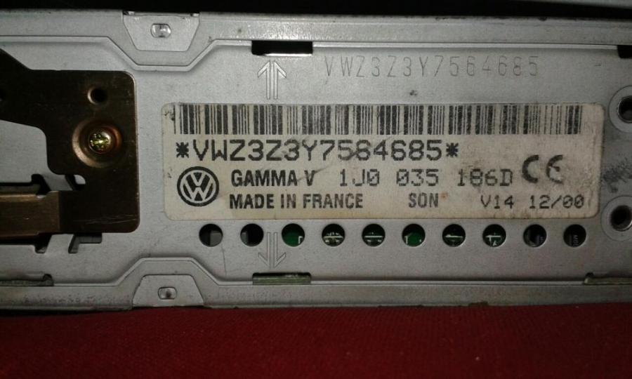

Va salut , nu stiu daca am nimerit bine locul unde sa postez despre patania mea insa imi cer scuze daca am nimerit unde nu trebuie , sunt incepator ! Deci , de ce aparatul din foto merge pe Golful meu chiar si daca scot borna la baterie fara a cere cod iar daca il mut pe Bora imi cere cod si nu vrea sa porneasca ! M-am uitat peste tot pe aparat si nu am gasit nicaieri scris vre-un cod ....si nici in manualul masinii Golf nu scrie nicaieri . Ma poate ajuta si pe mine cineva cu aceasta problema ? Multumesc !
119128004_4_1000x700_linie-audio-va-golf-4-perfecta-stare-auto-moto-si-ambarcatiuni.jpg
NU te putem ajuta. DAr reprezentanta poate....
Daca e original de pe masina merge chiar daca intrerupi curentul. Pentru alta masina e nevoie de cod.
Sunt "imperecheate" din fabrica.
Nu, nu este vorba de asta....
Anumite masini/model/an de fabricatie, dupa ce introduci codul prima oara, il stocheaza in ceasuri - dupa aceea, il poti deconecta, conecta....codul este memorat.
In cazuri nefericite, se mai intampla sa nu-l stocheze si sa ne ceara codul dupa ce am dat jos unitatea radio...sau dupa ce a fost deconectata bateria - daca se intampla asa...si este unitatea care a venit de fabrica pe masina, te poti adresa la reprezentanta. Contra cost, iti va da/introduce codul. Altfel daca ai cumparat un radio sh si ai pierdut codul.... nu ai alta varianta decat decodat, pt a afla codul
