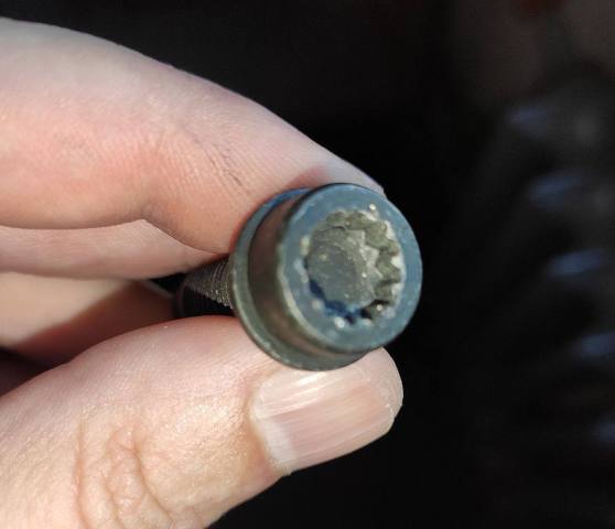

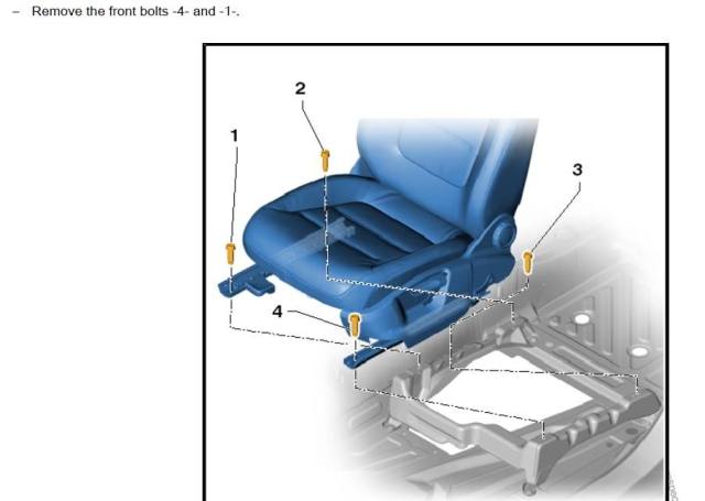

M-am trezit dupa comedia aia de detailing interior cu 2 suruburi nemontate la sinele de culisare scaune fata
Cate unul ptr fiecare scaun , cel dinspre consola , fata - pozitia 1 in poza scaun sofer
Le-am gasit in portbagaj cu filetul distrus
Aveti idee ce cod au sa iau unele noi ?

N90936901
Le-am gasit puse in portbagaj azi
Dar au filetul naspa pe anumite zone , maine fac rost de trusa cu antrenor mare , eu nu am nimic acum cu care sa le pot insuruba

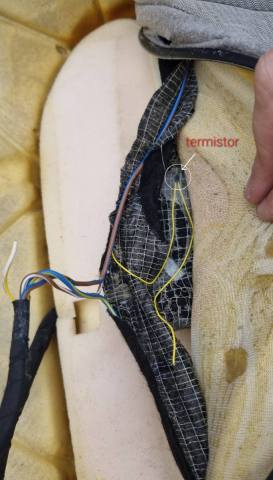

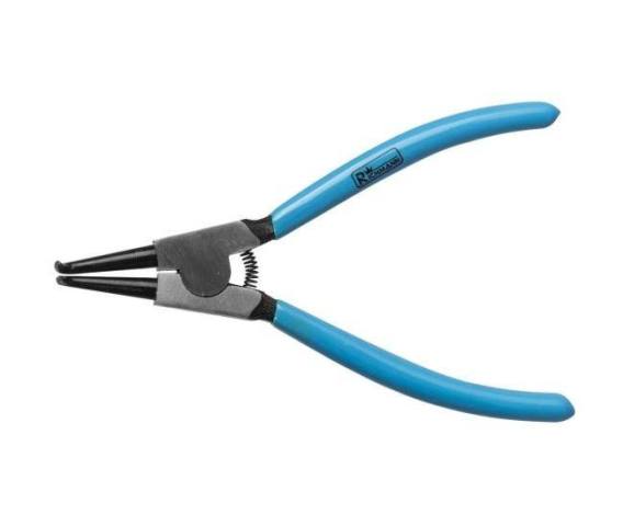

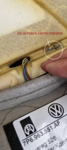

Am scos scaunul din mașină și am desfăcut șezutul. Întâi trebuie demontat plasticele laterale, sertarul din fața scaunului și scos 3 mufe ale încălzirii de sub scaun, una neagra, una bej și una verde, toate de mici dimensiuni.  Nu trebuie demontat tot șezutul, ci doar partea șezutului dinspre spătar ca acolo se întrerup firele (cum a fost în cazul meu) sau trebuie schimbat senzorul de temperatura (termistor-ul). Tapițeria se prinde pe lateralele scheletului de fier al scaunului cu un fel de cleme din plastic, iar cu o șurubelnițe dreapta se cracaneaza ușor și se scot. De asemenea trebuie scoase 4 cleme din metal ce tine tapițeria de burete, cele dinspre spătar. Se folosește un cleste de siguranțe, cel ce desparte.
Firele întrerupte sunt exact sub eticheta neagra cu codul piesei, atenție! cea care are 2 mufe nu cea cu o mufa, deoarece a 2a este pentru încălzirea laterala a șezutului. Trebuie desprinsa ușor ca dacă se trage tare se rup firele!

Pare complicat, dar nu este 🤓

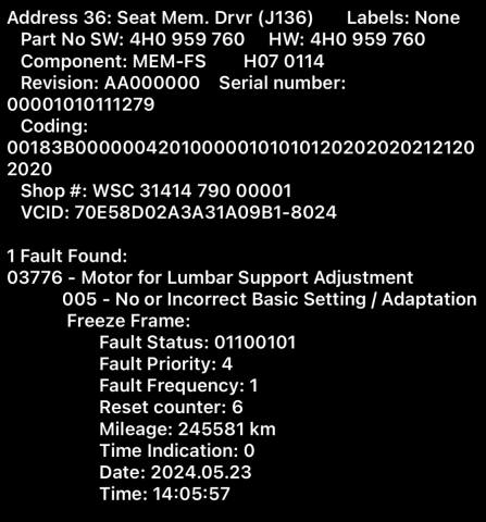

Urmează și scaunul pasagerului ca și ala are aceeași problema, dar și motorașul suportului lombar e dus și nu ma lasă să îi folosesc memoria.
Misto! Cat timp ti-a luat? Trebuie sa fac si eu operatiunea asta, defapt trebuia sa o fac in vara asta, ca in desteptaciunea mea m-am urcat cu picioarele pe scaune sa curat panorama. De incalzit incalzeste dar doar 1 minut si apoi se opreste. Din cand in cand am si eu eroarea aia a ta, la ambele scaune.
E clara problema 😁
Maxim 2 ore, doar că trebuie răbdare și totul se desface si se pune la loc ca un puzzle, și nimic nu trebuie rupt, nici măcar o panglica care tine întinsă tapițeria de burete sub sezut intre burete si cadru. Filmulețul de pe YouTube postat de mine e doar orientativ,deoarece tipul nu arata chiar pas cu pas. Și sa nu desfaceți tapițeria în fata, nu trebuie 😉

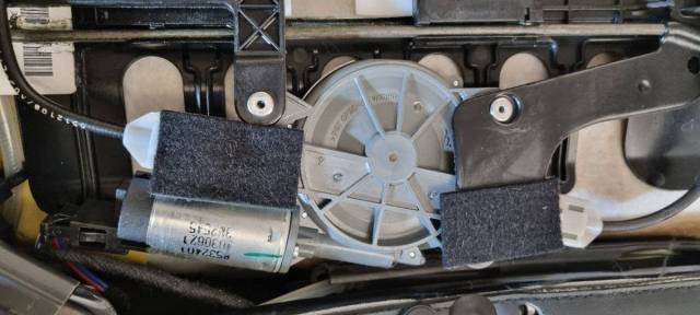

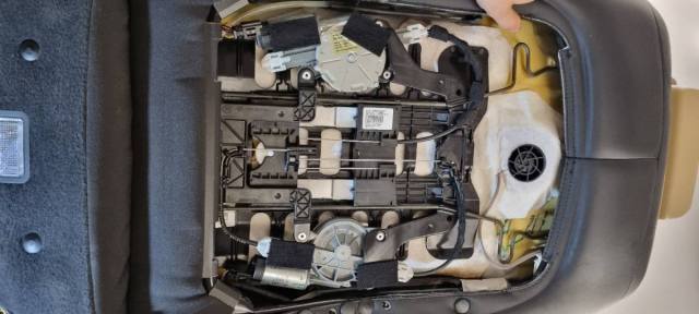

Daca ai incercat procedura de calibrare de pe grup si nu a mers, sau daca atunci cand actionezi butoanele de pe scaun nu se aude vre un motoras, desfaci capacul din spate la scaun si verifici firele la motorase, eu aveam in pin rupt la o mufa...
Capacul din spatele scaunului se desface intai dinspre laterale, apoi partea de sus si partea de jos are 2 picioruse din plastic ce intra intr-un locaș, din acest motiv tragi capacul in sus. Gasesti tutoriale cu scaune de A8, A6 ca sunt la fel in mare parte.
Eu am făcut procedura dar poate nu am înțeles eu bine cum se face . Mie nu îmi merg memoriile din ușă ,comenzile pe scaun funcționează toate .
La procedură se ține după fiecare etapă mai mult butonul? Sau doar ultima apăsare se ține mult ? Eu am încercat amândouă dar nu a mers
Sebastyan. G
la fiecare apasare de buton dupa ce ajunge scaunul la final de cursa se mai tine apasat circa 5sec
