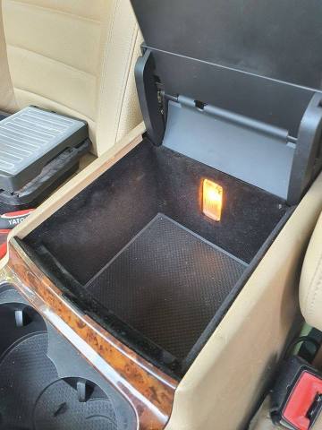

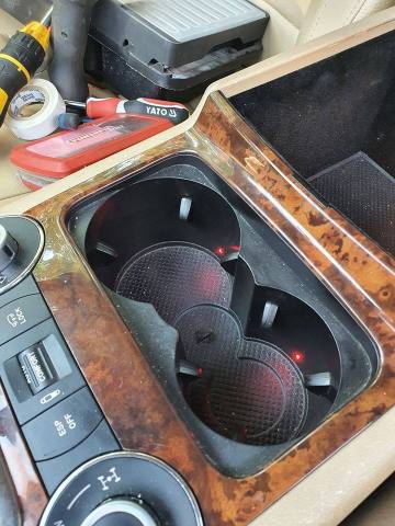

Doua update-uri mici
105384837_3034060236629262_2841195446010493029_o.thumb.jpg.7406c248b22a8e8c7040a301c1724c3a.jpg105740299_3034060023295950_528973236689261266_o.thumb.jpg.5cb6242d1e2b058eb5e0fe1bffe651ce.jpg
Cu ocazia asta am refacut alimentarea camerei DVR.

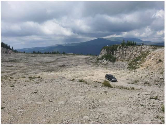

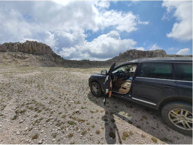

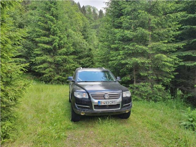

Aseara am adormit greu. Aveam de gand sa fac un traseu montan cu masina si am ales urmatoarea ruta : Bucuresti - Sinaia - Lacul Bolboci - Podul cu Flori - Lacul Scropoasa - Targoviste - Bucuresti.
Azi dimineata la ora 8 eram deja pe A3, traficul lejer, inclusiv pe DN1. Din pacate, nu am facut foarte multe fotografii, fiind captivat de peisaj si de compania pe care o aveam. Vazusem unele postari la colegii de pe grup si sincer, din pozele lor, ma asteptam ca locurile sa fie putin mai spectaculoase. Pana la urma nu am regretat. Dimineata, inainte de a pleca, am facut plinul de motorina. Dupa 360 de km, am facut plinul cand am ajuns acasa, am alimentat 43,6 litri. Cu o medie de aprox. 12,5%, ma declar multumit de consum.
De la Bolboci am poze insa nu cu masina.

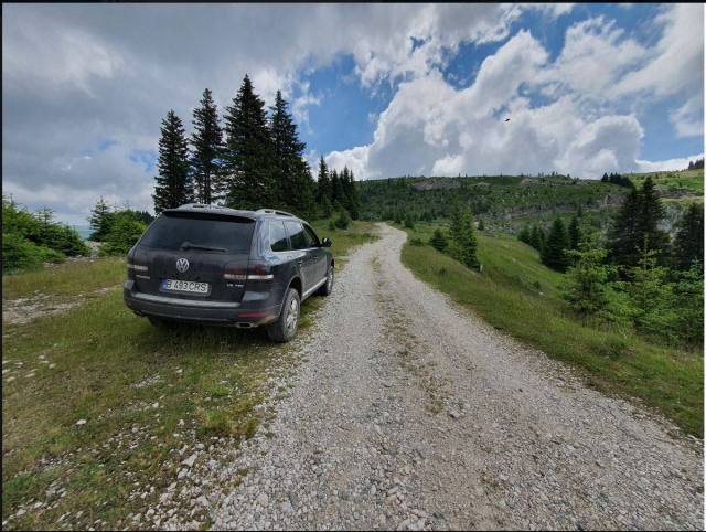

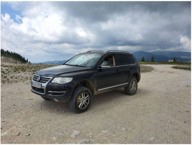

Urcand spre Podul cu flori
Podul cu Flori

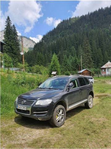

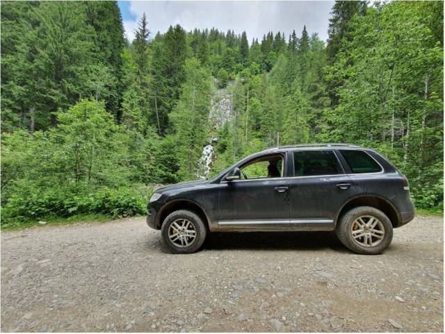

Apoi am plecat spre Lacul Scropoasa
Si cand am plecat de acolo, am vazut un drum pe partea stanga ce urca prin padure. Mi s-a parut oarecum periculos, fiindca la un moment dat, pe partea stanga era o groapa si am trecut razant cu roata pe langa ea. Am vazut ca defapt era prapastia de dedesubt si un tub de pod relativ ingust, a trebuit sa intru cu masina in santul de scurgere de pe marginea drumului pentru a nu cadea de pe acel tub. Drumul am realizat ca nu este folosit, fiindca nu se prea vedeau urme de roti si crengile pomilor in foarte multe locuri intrau pe drum.
