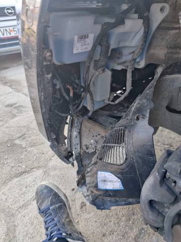

Eu chiar ieri am schimbat senzorul cu unul de proba - aceeași problema o am și eu, arata cu 7 grade în plus la bord fata de temperatura reala exterioara - și, din păcate, problema persista. Nici eroare pe mașină la testarea cu VCDS-ul nu am...
Ma gândesc sa nu fie un contact imperfect la mufa mare din bara fata, aceea în care vin și firele de la ACC și senzorii de parcare fata...
Altfel nu am nici o idee..

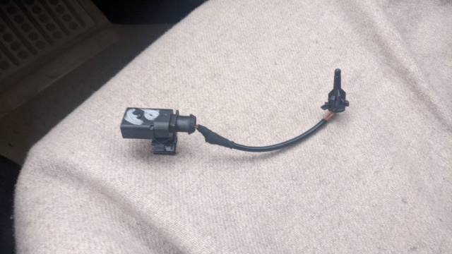

Amplasarea senzorului este exact în spatele numărului de înmatriculare fata, în partea dreapta cum va uitați la mașină. Dacă va uitați pe lângă număr nu e poate sa nu-l vedeți. Se împinge senzorul ușor în sus ca sa iară din locașul lui și apoi se desface o mufa și gata, iese ușor...
Atașez și o poza. Codul lui este, dacă nu greșesc 3G0820535...

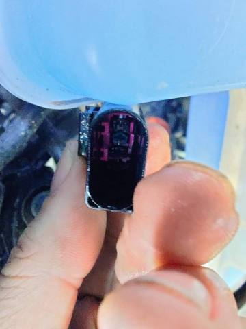

Verifica pinii in mufa intermediara. Altfel, cablajul pana in masina si ceasurile
La mufa intermediara ar fi o chestie de umblat, mașina are bara schimbata în ianuarie și cam de atunci au început problemele..
Când se mai încălzește, să nu rup clipsurile barii când o demontez o sa vad...
Modificat de dodi
Revin cu un update.. După demontarea barii am gasit un contact din mufa oxidat și o grămadă de apa în mufa... Totul este ok acum, după un spray de contacte.. Aviz amatorilor, nu schimbati din prima senzorul...

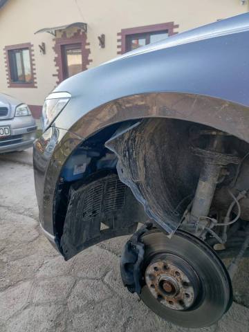

Ca sa ajungi la senzor, nu trebuie data jos bara. Daca ai probleme de cablaj, etc..trebuie data jos bara.
Eu nu-l văd în grila față. M-am uitat peste tot acolo nici un cablu pe la radiatoare…
In fata, grila centrala, in spatele acesteia....nu stiu daca il poti localiza vizual cu totul montat pe masina
