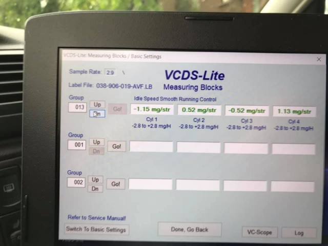

Nu stiu daca s-a mai postat despre problema asta, am cautat dar nu am gasit aceleasi simptome.
Este deja al doilea an in care vara, cum da caldura si motorul este cald, atunci ajunge la 90 de grade apa si o opresc, nu mai porneste. Iarna, nu are nicio problema. Am fost la tot felul de mecanici,am schimbat filtre, pompa motorina, bujii..... pe tester nu apare nicio eroare.
Daca aveti sugestii sau cum as putea rezolva problema... as fi recunoscator pentru ca nu-i dau de cap.
Postez video si valorile injectoarelor. Orice sugestie e FOARTE bine venita....
Passat b5.5, 1.9 tdi, avf 131cp, 230.000 km
Video: https://drive.google.com/open?id=1n2XcbAb4p1lVUDpl3SF_Le2euykdGmcw
Valori injectoare la cald in atach.
