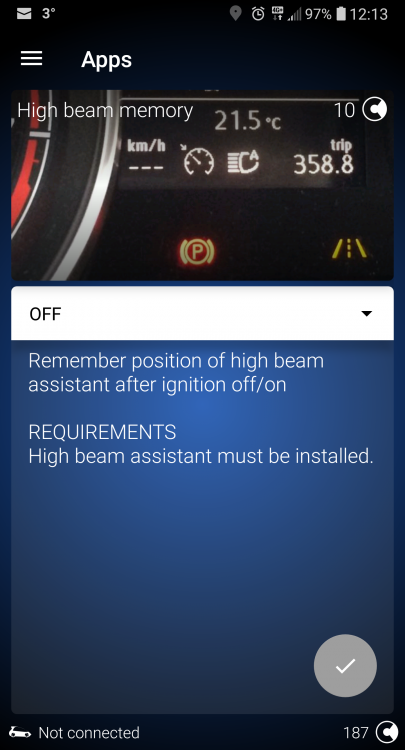

Buna seara, spuneti-mi va rog daca a gasit cineva o varianta de a ramane salvata “by default” ca fiind activa la aprinderea farurilor functia de faza lunga automata/automatic DLA. Momentan, la fiecare aprindere trebuie sa imping odata “maneta” de semnalizare/faza lunga pentru a se activa.
OBDeleven are o codare High Beam Memory. Asta ar trebui sa faca, ai incercat-o?
Multumesc de idee, cu OBDeleven nu am incercat ca nu am avut motiv pana acum sa imi cumpar. De-asta ma gandeam ca poate a incercat cu VCDS cineva. Dar e o idee si sa iau obdeleven.
Da, mi-e de folos, multumesc inca o data. Mi-am amintit de ce nu am cumparat obdeleven, e doar pt android. Dar daca de la anul iese si versiune pt iOS sigur voi lua.

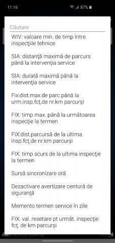

Se poate modifica cu obdeleven  interval service ulei de la 30k la 15k?

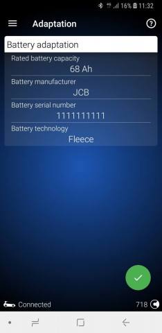

Vreau sal schimbi bateria cu un varta 70 Ah AGM
La codare ce trebuie sa modific?
F l o r i n
70 vao
Battery technology nu trebuie sa selectezi AGM?
Modificat de AtTy 89
Da, dar nu merge cu OBD. Trebuie sa cumperi butonul mode si sa tragi niste fire in BCM. Cu butonul vine si un cod de activare care se poate activa numai online pe serverele VW de catre VW.
@Gusti se poate face modificarea la 15km dar este o pacaleala proprie, motorizarile EA288 au regim de inlocuire a uleiului in regimul de exploatare a fiecarui sofer, ex. azi schimb uleiul, se reseteaza intervalul de service si inspectie si ies cu masina pe autostrada de o nenorocesc in acceleratie,... surpriza de la 30kkm setati la inlocuirea uleiului in cei 50-200km cat m-am distrat cu masina sa mai am valabil doar 14-9kkm range disponibili cu uleiul schimbat, de ce pentru ca generatiile euro5+/6 ''gusta'' calitatea uleiului cu cat spargi masina mai tare cu ata vei schimba mai des uleiul... este si logic ca fiind o masura de preventie in cazul garantiei. Nu toate masinile vin cu aceasta codare specifica intervalului de schimb ulei, la mine sa facut gratis in iulie la rep din Buzau (am ajuns acasa si surpriza pt ca am nenorocit-o la intoarcere mai aveam din 30kkm doar 17kkm oil range ) ?
Da, chiar am aruncat o privire pe modul 17 instrumente/ adaptare, toate intervalele difera... cred ca mai este un algoritm de calcul a intervalului de schimb unde se afiseaza in modulul 5F... ma depaseste. Daca o spar iar ca pe circuit sigur mai raman doar 300km range din 15kkm actuali ramasi. :biggrin:

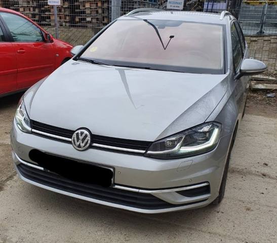

Salut tuturor! E primul meu post pe forum-ul VW Romania, sper ca am facut unde trebuie thread-ul. Mi-a sosit astazi OBDEleven-ul si am reusit sa activez doar Needle sweep-ul. Optiunea pentru DRL-uri nu mi-a aparut pe tester (eu vazusem pe YT la cineva pe Golf 7 ca a reusit sa ii apara pe navi optiunea), iluminatul interior de tip fade-in, fade-out nu mi-a aparut si urmeaza zilele astea sa incerc dezactivarea Start-Stop-ului. DRL-urile se dezactiveaza separat, gen pe fiecare far sau cum le pot dezactiva sa nu le am pornite aiurea in timpul zilei? Am atasat o poza cu modelul farurilor.
Salutare.
Poti vedea in link-ul de mai jos cam ce codari poti face cu OBDEleven si cum.
http://ilovecarmods.com/volkswagen/golf/mk7-5g
De asemenea, cauta pe youtube canalul Mr-Fix.  E un polonez (vorbeste in engleza oricum) care iti prezinta foarte multe proceduri desfasurate cu OBDEleven.
M-am uitat pe canalul lui dar el are Golf 7 Variant non-facelift. Am urmat pasii pentru dezactivarea DRL-urilor si nu-mi apare optiunea din clip pe OBD. Multumesc pentru link oricum!
