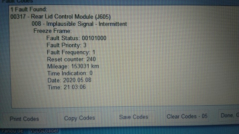

Portbagajul uneori face figura asta si se departează cu 1 cm de poziția lipit. Apare si pe bord deschis. Dacă dau intr-o groapă, se inchide complet.
Eroare pe tester este Read Lid Control Module J605 - intermitent.
Știe cineva ce ar putea fi?

Pune o poza cu eroarea

F l o r i n
De regula,  modul j605 defect. Verifica mecanic, sa nu fie vreo problema, sa obstrucționeze functionalitatea
problema era acest arc mic care avea capatul rupt. sper sa fie folositor si la altii.
F l o r i n
super. Deci mecanic, era obstructionat si yala de jos probabil, nu putea sa il tragă
