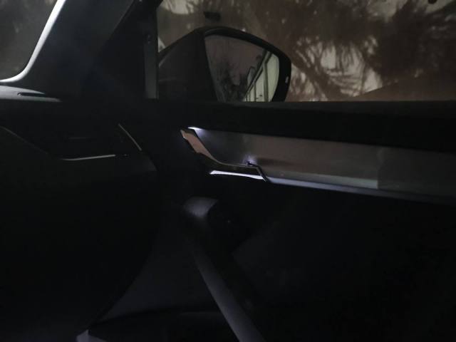

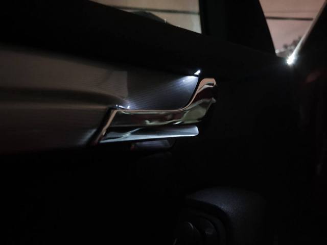

Avand aceste lumini pe Audi A3 8P, simteam nevoia si pe Octavia. Am vrut sa trec la fetele de usi cu lumina ambientala - dar nu am reusit sa le gasesc la un pret decent si am preferat sa fac alte retrofituri cu banii respectivi.
Drept urmare luminile de la manerele interioare - se pot achizitiona de aici: http://vagmarket.com.ua/product/podsvetka-dvernyx-ruchek-octavia-a7/

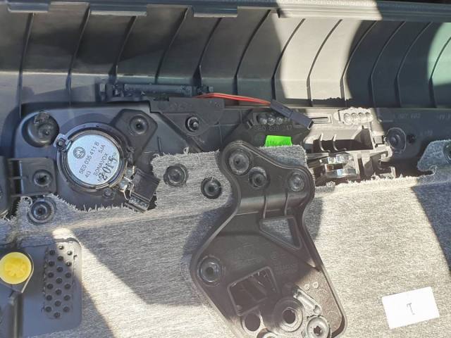

La usile din fata este relativ simplu deoarece sunt prevazute din fabrica cu locas special pt iluminat manere.

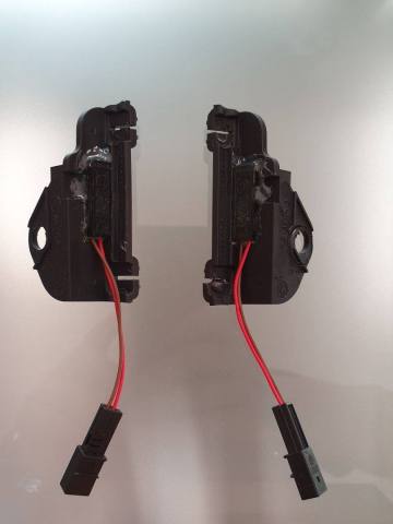

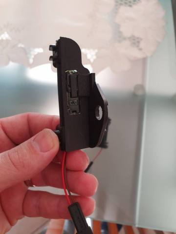

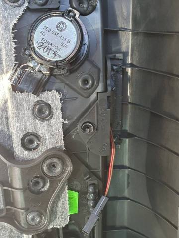

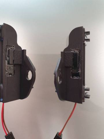

Pt manerele din spate trebuie sa modificam 2 plastice (cate unul pt fiecare usa) si sa introducem ledul in ele.

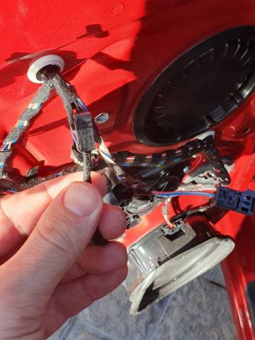

Ca si etape: Desfacem fatele de usa, conectam firele si apoi introducem ledurile in locurile special prevazute.
Avem nevoie de 4 cabluri de reparatie cod: - 000979009E
Codarea este simpla: modulul 42 (usa sofer) si modulul 52 (usa pasager)
[LO] _door_exit_light: [VO] _active
[LO] _inside_door_handle_light: [VO] _active

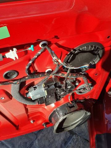

La usile din spate legam direct pe firele de la iluminatul butonului pt comanda geamuri.

Pentru ușile din fata, exista cablurile din instalația electrica a masinii?
Mulțumesc!
Nu, nu exista, trebuie făcut
Salut. Firele se leaga in centrala de usa, apoi se codeaza. Este foarte simplu. Te pot asista telefonic.

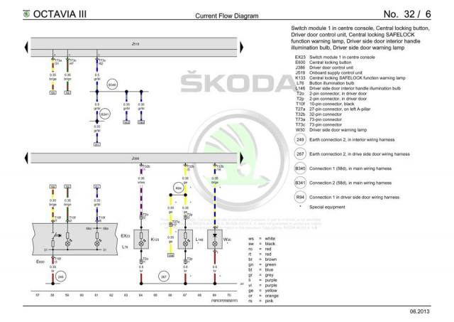

Salut, știu ca nu postez unde trebuie, dar as dorii sa fac și eu la un audi A3 8P ceea ce ai făcut tu și nu știu culorile firelor pentru lumini de la butoanele geamurilor electrice( dacă cele alese de mine sunt ok) , pe ușa șofer am văzut fir albastru/rosu pentru alimentare și masa maro/alb, pentru ușa pasager fir alimentare albastru/gri și maro/alb masă.
Asa am făcut eu și nu știu dacă este bine.
Mulțumesc
Albastru gri este plus iluminare. Masa, maro alb, este ok.

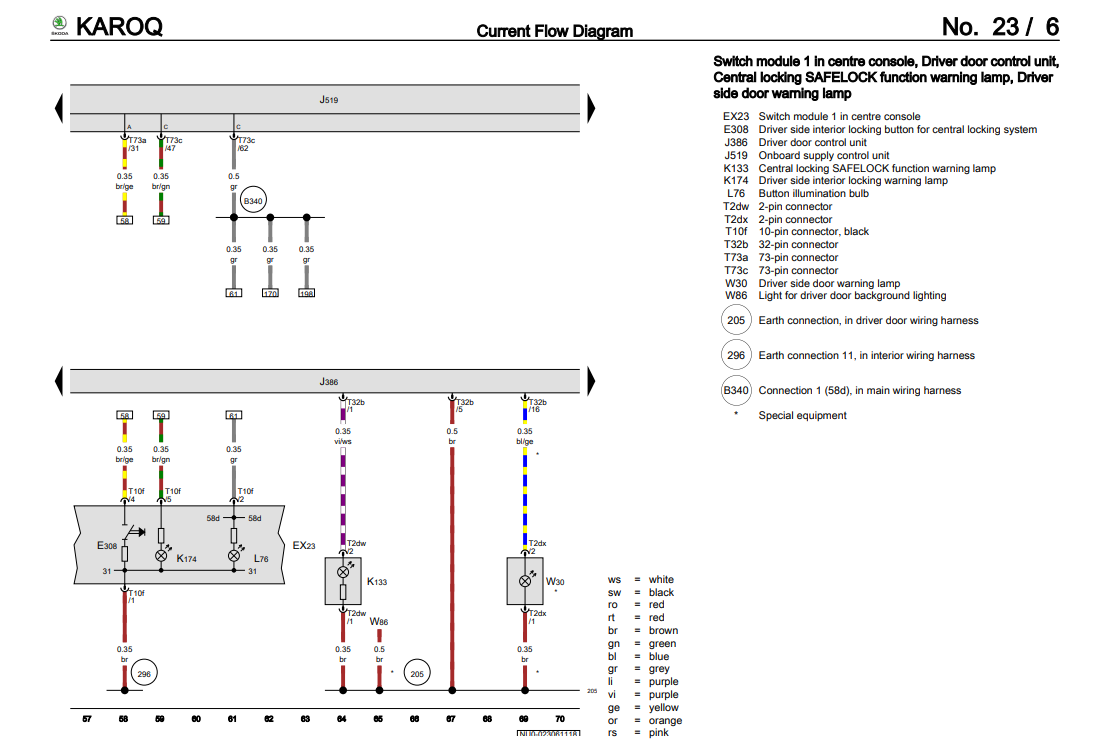

Ma bate gandul sa pun si eu pe masina niste lumini la manerele interioare.Am studiat putin discutiile pe aici si pe drive2 si ma incanta tare ideea insa sunt usor nelamurit cu cel putin 2 aspecte:

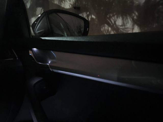

1. Lumina e ceva difuz, finut sau e foarte puternica ?! pentru ca de aici se naste si intrebarea/nelamurirea a doua:
2. Daca fac retrofit corect(conectat la modul usa 42 si 52) pot face dimming din unitatea multimedia in sensul ca doar la lumina din manere nu la toate luminile interioare? Daca nu merge dimming doar pe manere, de ce nu m-as lega direct la lumina de la butonul de geam? Intreb doar :D
Ca si detalii, masina e o Skoda Karoq ce are deja lumini ambientale(nu stiu daca are relevanta).
Nu toate modelele suporta, modelele mai noi reacționează diferit cand aplici încă un consumator pe acel circuit.
Daca le conectezi corespunzător/fabrica, o sa poti face diming
