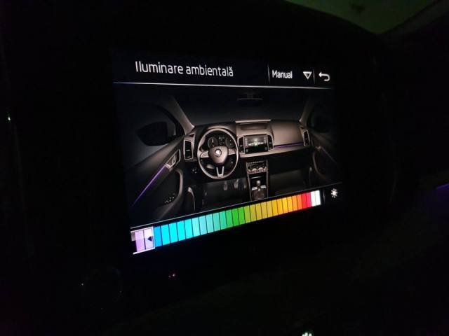

La Skoda fie ca este (Karoq,OctaviaSuperb...) standard MIB 2,5 vine cu 10 culori.
Meniul (Iluminare ambientala) - din care se pot schimba culorile trimurilor de pe usi (daca acestea exista), luminilor de la picioare (daca se trece la modelul RGB), AID-ului sau ceasurilor clasice de pe FL si al unitatii MIB (daca aceasta este MIB2,5).
Am atasat si poze inainte-dupa operatiune. (Una de pe Karoq Bolero 2.5 si 2 de pe MIB 2 Columbus - de pe Octavia3)
Am efectuat modificarea folosind ODIS E. O sa pun aici si lista completa de modificari (LIN este doar pt trimurile de usi - pt cine are)
Modificarile se fac in blocul 9 (BCM) in adaptari:

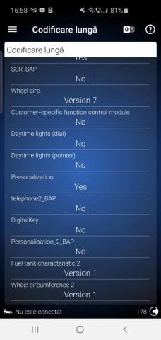

Cu o mentiune. Inainte de orice modificare recomand sa se faca un log complet al codarilor/adaptarilor existente.
Am deja activa functia de modificare a culorii iluminarii ambientale cu 10 culori, asa a venit din fabrica, deci probabil voi putea face modificarea.

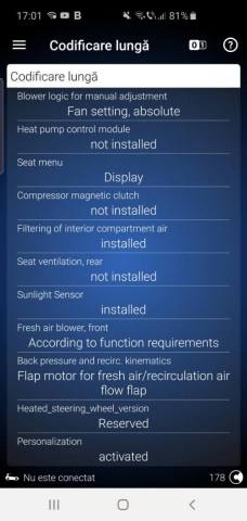

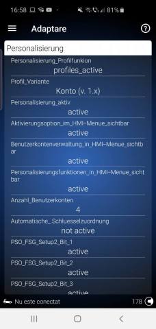

Poti activa inclusiv meniul "personalisation". Chiar daca nu ai AID. Iti pot face o lista cu adaptari/codari
Am si Virtual Cockpit, asa se cheama la Ateca.
Ok.
Ca si varianta de baza activam in BCM module 09, in 17 dashboard si in air conditioning 08.
Acum depinde de dotari...daca masina are scaun electric cu memorie, modificam si acolo. (In 36)
Screenshoturi atasate de pe karoq
