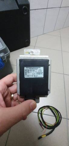

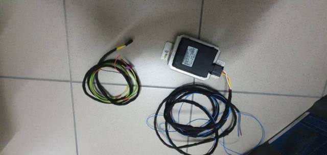

Ce avem nevoie: unitate comanda homelink, unitate emitator (transmite informatia catre usa de garaj) si cablaj.

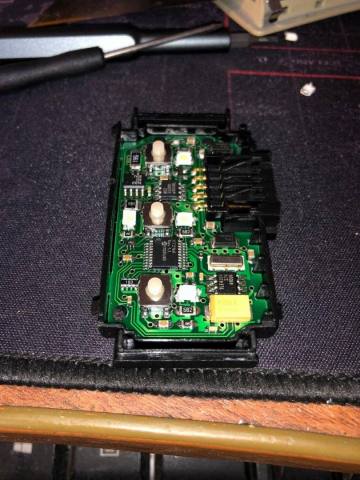

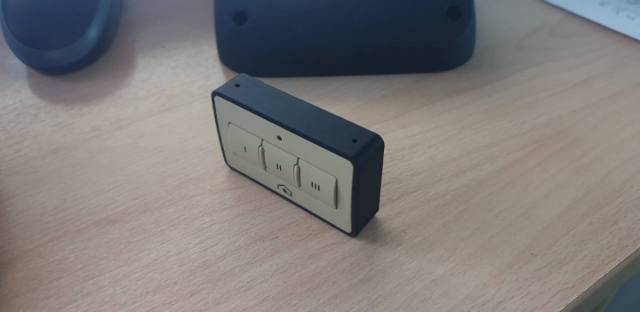

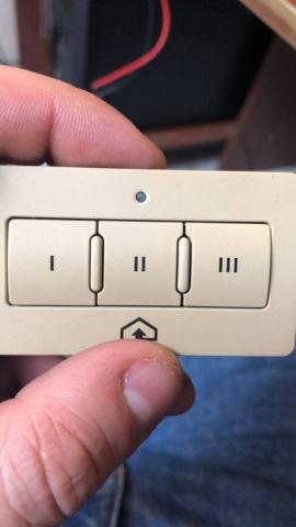

Initial lumina butoanelor era rosie. Am inlocuit-o cu leduri albe.

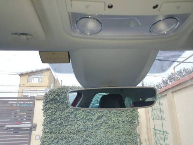

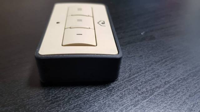

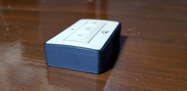

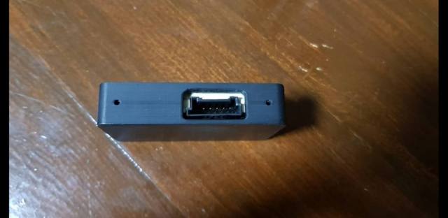

Pt unitatea de comanda am facut o carcasa la prietenul Dimitry din Moscova. (Am atasat poze)

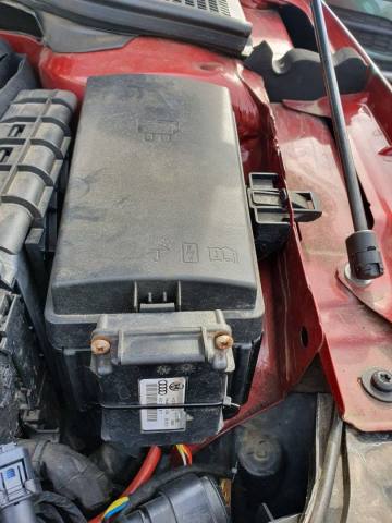

Daca modulul de control al usii de garaj nu este compatibil homelink trebuie achizitionat un modul separat.

Control panel
8N0 959 719
Mufa

Automatizarea portii in cazul meu este Nice. Nu a fost compatibila cu telecomanda homelink si a trebuit sa pun in paralel cu automatizarea portii un modul separat.

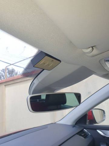

In poze vedeti rezultatul final al operatiunii. Totul este functional 100%.

L.E. am luat cablajul original. ieri a sosit.
Urmeaza sa refac traseul si sa pitesc homelink-ul. Voi utiliza suportul original.
