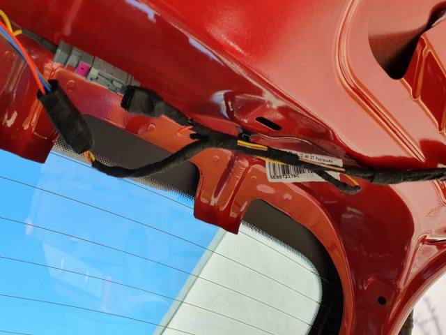

Dintr-o intamplare in timp ce navigam pe OLX am gasit o camera highline la un pret f. bun. Camera era gata parametrizata pentru Octavia Combi Facelift 2018. Cum eu pe modelul 2016 am totul inlocuit ca la modelul FL am achizitionat camera si m-am apucat de treaba.
In cazul meu, deja aveam camera "de fabrica" versiune lowline - a fost necesar sa adaug 2 fire (Can High si Can Low) intre camera si modulul 5F.
Pe langa acest lucru a trebuit sa trag "-" din alt circuit. Modificari minore. Ultimul lucru: codarea camerei.
Codam in Gateway,5F MIB,si 6C (camera marsarier).

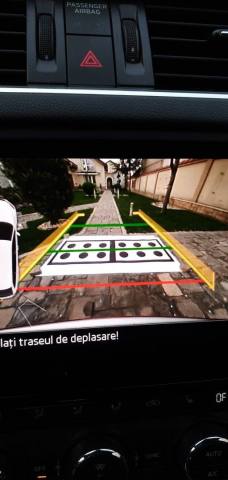

Este necesar sa calibram camera( pt o functionare optima) folosind plansa de calibrare.

Am tot auzit de la multi "ce rost are sa legam spalatorul"... vorba clasica merge si asa.... ei bine spalatorul face diferenta pe o vreme ploioasa cand avem pe haion aruncat noroi, si deodata cand cuplam in marsarier in loc de clasicul (ecran maro...merge si asa) actionam maneta si avem imaginea clara.

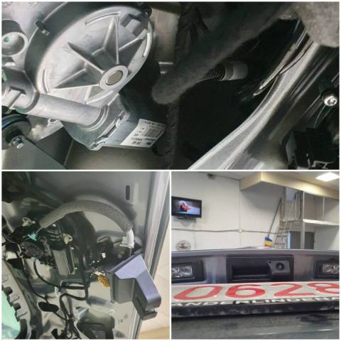

Salut..am si eu niste nelamuriri: cand spui pompa cu 2 iesiri, te referi parbriz si luneta? probabil necesar daca nu exista stergator luneta..daca am stergator luneta ma pot lega de la el si nu mai este necesar schimbarea pompei si manetelor, nu? cum se actioneaza spalarea camerei? porneste odata cu spalarea lunetei? multumesc.
Da, daca tu ai pe spate, se trage de la furtunasul care il alimenteaza pe acesta.  In poza, retrofit pe Superb 3 2018
absolut corect cum a spus si colegul florin. unde exista stergator asa se procedeaza. unde nu se trage direct din vas si se schimba pompita si manetele.
