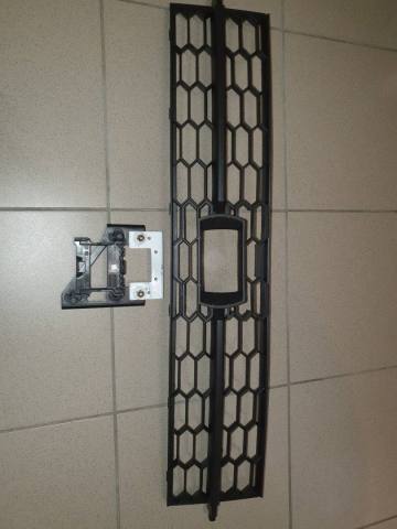

Pentru a il realiza pe o skoda octavia 3,fara Kessy, preFL avem nevoie de urmatoarele:
1. cablaj pentru radar
2. radar ACC cu incalzire (cand soseste voi pune poza)
3. suport (bracket) atasat in poze 5Q0907461
4. Grila radar 5E0853631 9b9 - pentru Octavia standard (NU RS)
5. Grila bara fata 5E0853677G 9B9
6.N10158605 (suruburi radar)
7. Coloana directie 5Q0953513ANIGI

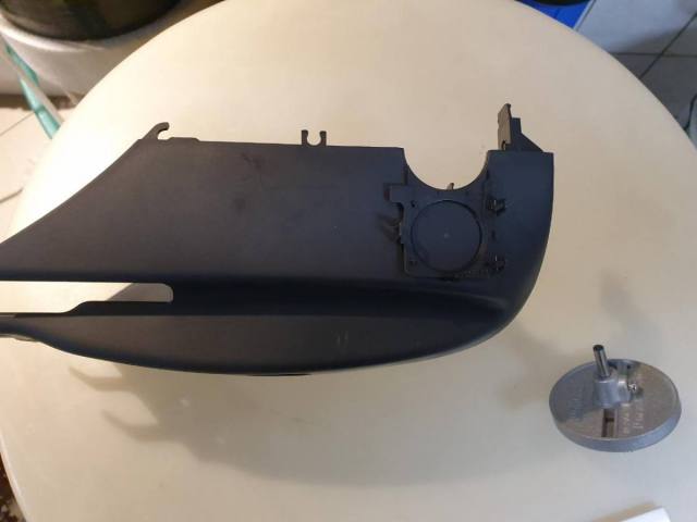

8. Trim (sub volan) 5E0858559F9B9 (cu decupatura speciala pentru maneta ACC)

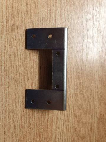

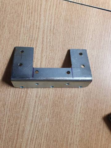

9. armatura pentru bara fata (sau trager / traeger) cu prinderi pentru radar 5E0807109A

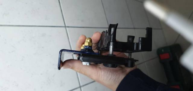

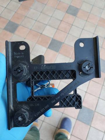

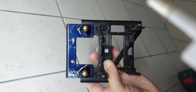

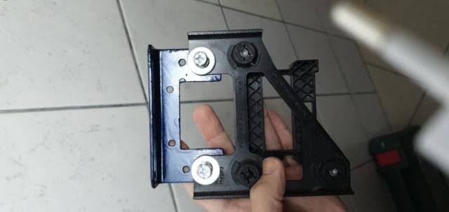

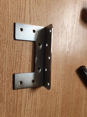

Deoarece acet Trager costa aprox 750 lei (piesa originala) lucrez la varianta de a atasa prinderile de cel existent (poze atasate).

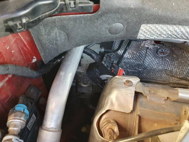

Momentan proiectul este in lucru. Am tras si conectat cablajul, am achizitionat bracketul pentru radar, am comandat toate trimurile/grilele necesare, am comandat radarul si coloana de directie. Lucrez la prinderile pentru bracket.

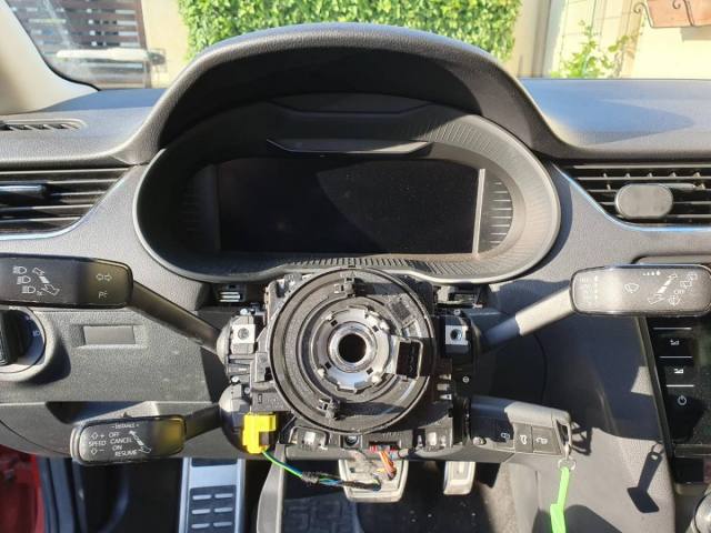

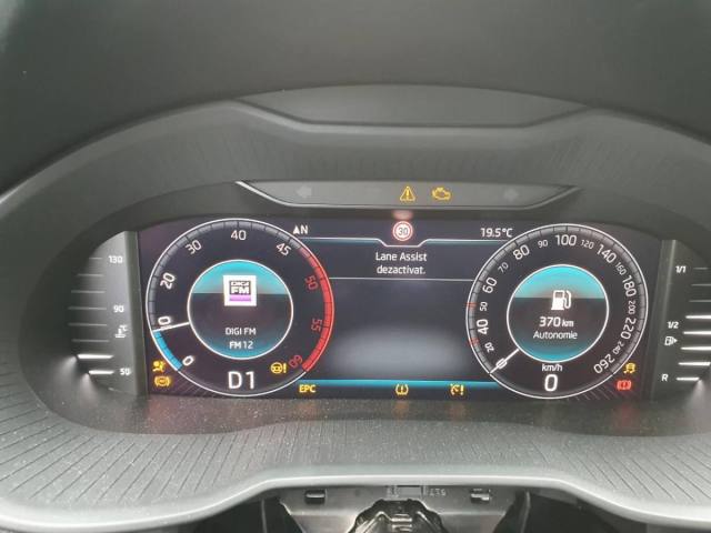

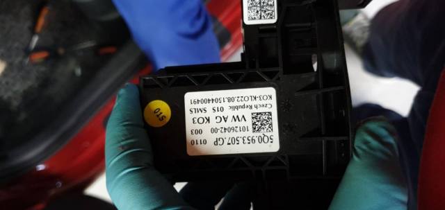

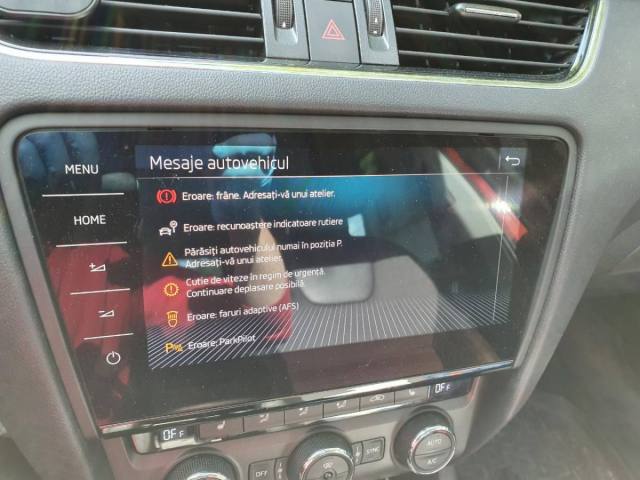

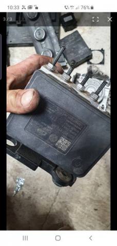

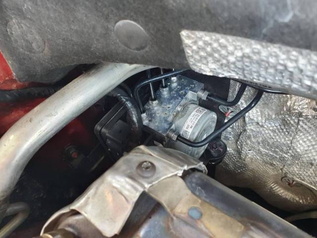

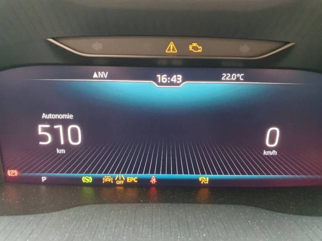

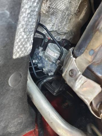

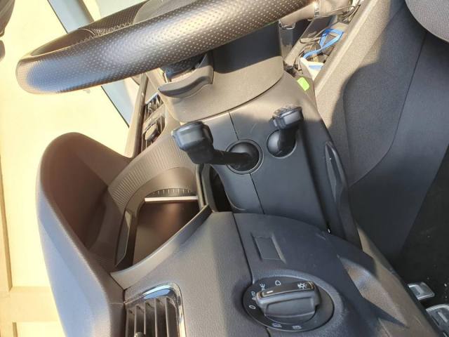

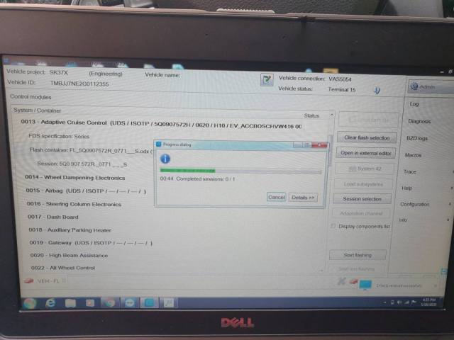

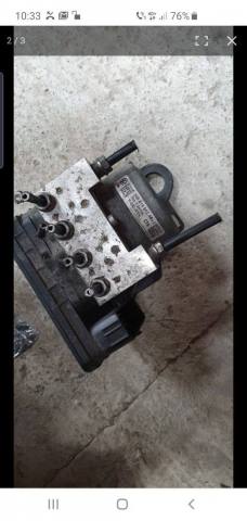

Salutare. Acest retrofit a continuat astazi. Am.primit pompa de ABS, mufa T46, si blocul de manete.

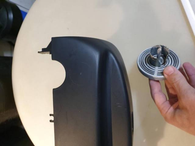

In paralel am lucrat la prinderea radarului.
Am atasat poze din timpul operatiunilor. Momentan pompa ABS este decuplata si de aici multitudinea de erori aparute pe ecran.

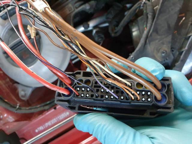

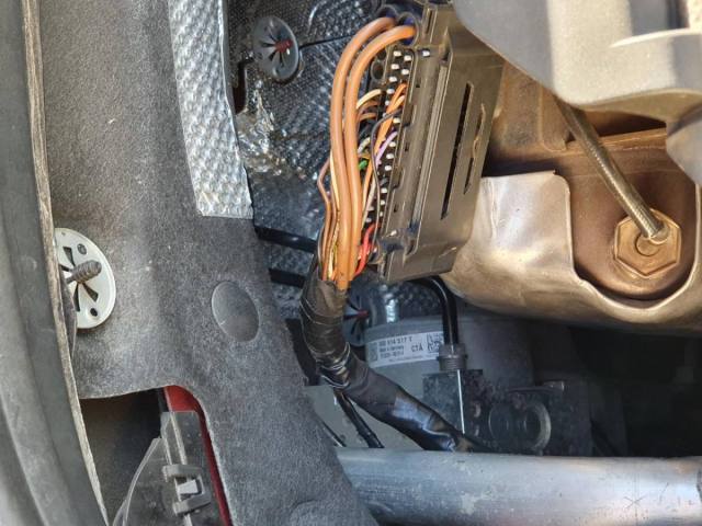

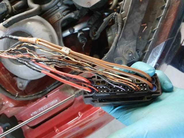

Multumesc lui Cristi (Al Bundy) - el s-a ocupat de mufa pt ABS. Ca intotdeauna impecabil.
Acum 2 zile cand am terminat mufa am constatat ca lipseau cativa pini de plastic. Acestia sunt utilizati cu scopul de a dopa gaurile ramase libere.
Am incercat sa comand 6 buc (cat aveam eu nevoie) dar nu am gasit. Drept urmare am comandat o alta mufa din dezmembrari si am extras ce aveam nevoie din ea.
Mufa este gata :)

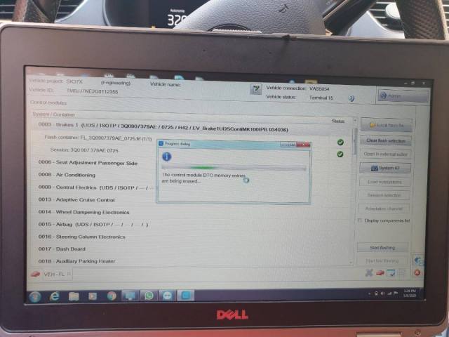

Pompa ABS inlocuita cu succes! :)
update versiune AB la versiune AE.
Operatiunea a durat 3 ore.

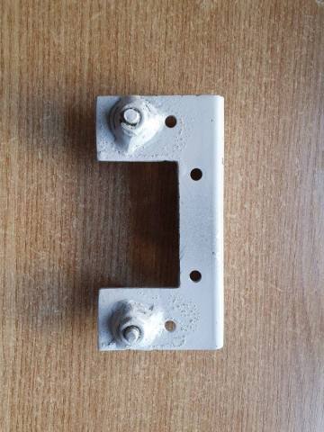

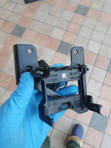

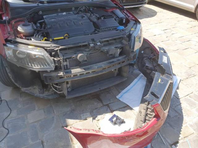

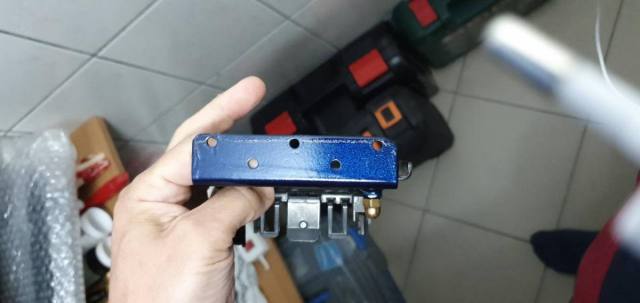

Salutare!

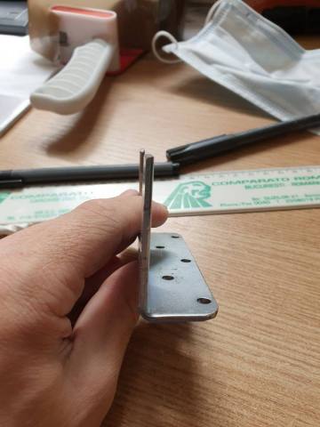

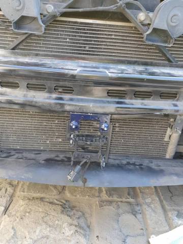

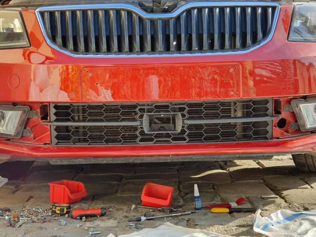

Astazi am demontat bara pentru a instala bracketul radarului. A fost o operatiune de lunga durata. M-am chinuit la cele 2 suruburi care prind bara pe lateral. In cele din urma am reusit - cu un adaptor cotit pentru bormasina cu acumulator.
Socoteala initiala pentru cotele bracketului (desi a fost exact pe cotele tragerului original) nu s-a potrivit. A trebuit sa extind bracketul cu 5mm. Am tras si cablajul la pozitie. Acum astept sa vina radarul sa finalziez proiectul.
Nu sunt pe deplin multumit. Mai trebuie coborat coltul din stanga cu 2mm. O sa vad ce pot face cand soseste radarul. Poze atasate

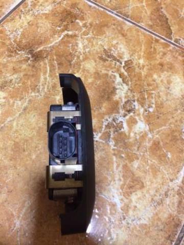

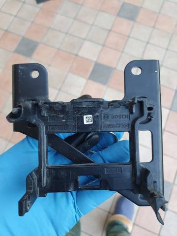

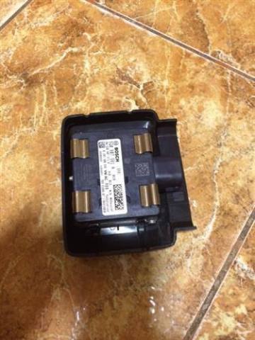

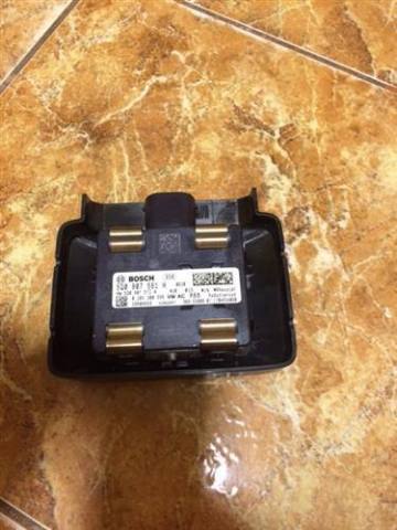

Deoarece transportul ce contine radarul meu intarzie, si cu rabdarea am stat cam prost...am comandat astazi un radar compatibil din dezmembrari.
Maine soseste si ma ocup de instalare/codare/calibrare
Publicat (modificat)
Instalat :) urmeaza codarea.

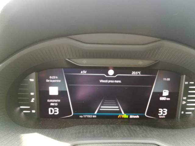

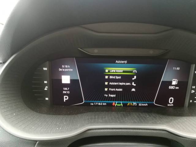

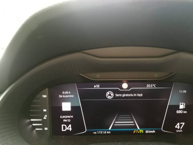

Buna dimineata.
Retrofit incheiat in proportie de 95%.
Ieri am introdus codurile swap, am finalizat codarea si am facut update la radar la ultima versiune.
Beneficiez de: ACC, Front Assist, Predictive ACC, TJA.

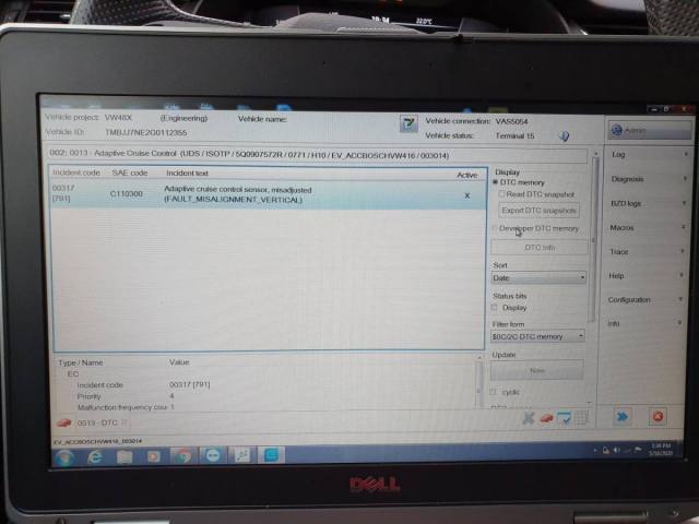

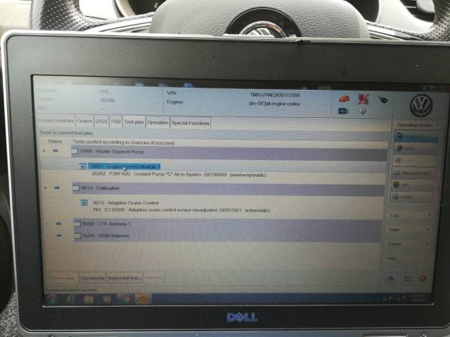

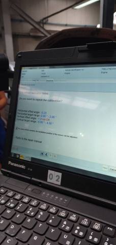

Radarul este sh. Initial nu a dat eroare de calibrare. Am facut o cursa de 2 km. Totul ok.
La a doua cursa dupa 8km a dat eroare de calibrare.
Astazi sper sa reusesc.
Am atasat poze

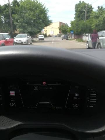

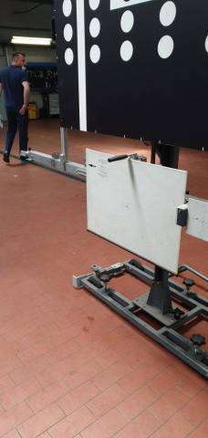

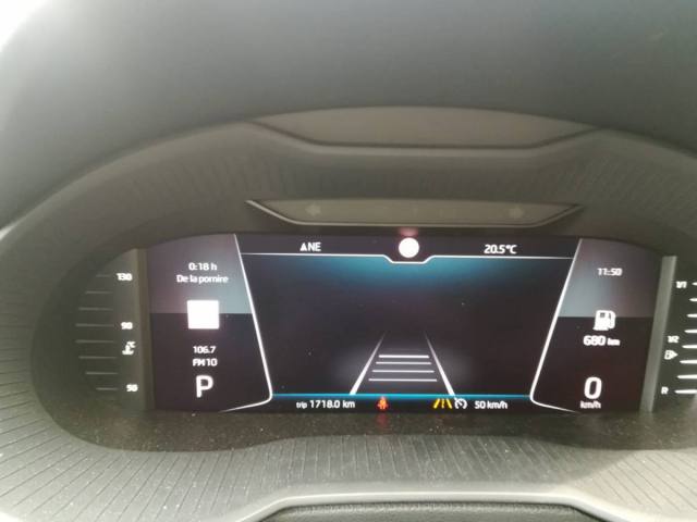

Ok...rezultatul arata cam asa:
Calibrare la reprezentanta. Sfarsit! :)

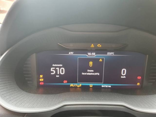

Pentru component protection codare si swap ? ajungi sa vorbesti singur :( , noi sa fim sanatosi!
Ca dificultate - cel mai greu a fost sa imi pun farurile originale cu xenon si modulul AFS cu senzor

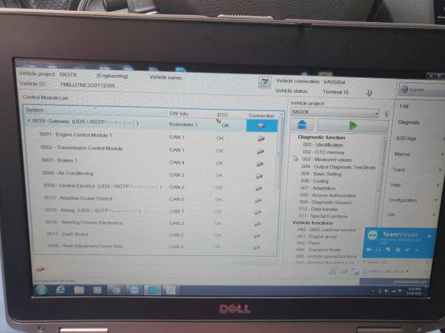

            Pe masina personala, Octavia 3 preFL, DSG, 2016, am deja front assist ( cu radarul in bara + accesorii, cablaje,etc ) si camera ( am Lane Assist) .
            Din scanarea cu VCDS pompa ABS are codul 5Q0 614 517 AF  ( cred ca este cea pe 46 byte care inteleg ca suporta ACC )
            De CAN Gateway n-am nici cea mai mica idee ce soft are.
           Asa ceva apare pe tester :
            Address 19: CAN Gateway (J533)       Labels:| 5Q0-907-530-V1.clb
            Part No SW: 5Q0 907 530 AM    HW: 5Q0 907 530 F
            Component: GW MQB High   128 1265

Gateway este high evident , 5Q SW AM *ultima versiune disponibila. Deci ok
Radarul este generatia anterioara, camera este 1st gen.
Deci, nu vei avea parte de toate sistemele pe care le am eu.
Cu toate astea se poate activa ACC. Nu stiu costurile pentru retrofitul tau exact.
Masina are kessy? Este important. Daca are codul din postare pentru blocul de manete nu se aplica la tine.
Acest retrofit tine mult de codare online...in special de codurile swap necesare pentru acc.
Nu cred ca ai nevoie de cp deoarece poti pastra radarul actual.
Pompa ABS o putem updata.
