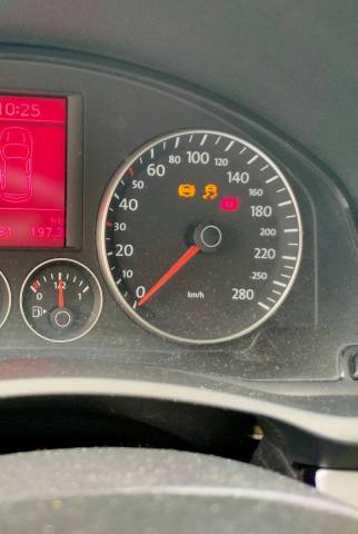

Bună ziua tuturor!
Postez acest topic în ideea în care v-ați întâlnit cu aceeași problemă. De câteva zile s-au aprins martorii în bord, imaginea atașată. Au început specialiștii din jur să emită teorii. Plăcuțele de frână. Schimbate. Lichidul de frână schimbat. Fac precizarea că atunci când ștergeam eroarea, mașina funcționa perfect o zi sau două, în ultimă perioadă 10 minute, după care se aprind din nou. Am testat frânele pe suprafețe umede. ABS ul funcționează perfect! Am curățat mufa de la senzorul roții stânga față. Ce opinii aveți? Mulțumesc frumos!

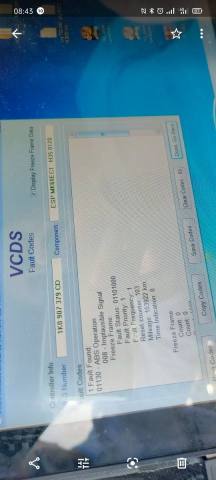

Ai fost sa faci o diagnoza la cineva care se pricepe....? Daca da, pune o poza cu eroarea stocata.
Problema tipica Scirocco, daca ai noroc poti sa faci un update de soft la reprezentanta... dar nu schimb centrala ABS
Săptămâna viitoare îi fac un test și postez eroarea.
On 01.05.2020 at 9:55, F l o r i n a scris:
Am fost. În  mers valorile senzorilor erau similare, am șters eroarea, s-a aprins din nou după 15 minute. O să-i mai fac una săptămâna viitoare și postez eroarea. Mulțumesc pentru răspuns!

Si eroarea care era ?
Se schimba modulul de ABS cu unul de generatie mai noua.
Există module similare 1KO 614517 BD? Sau găsim un 1 KO 907379 CD? Mulțumesc!!!!
Am postat de nenumarate ori codul de modul compatibil si care nu se strica, cel cu BJ si DE.
