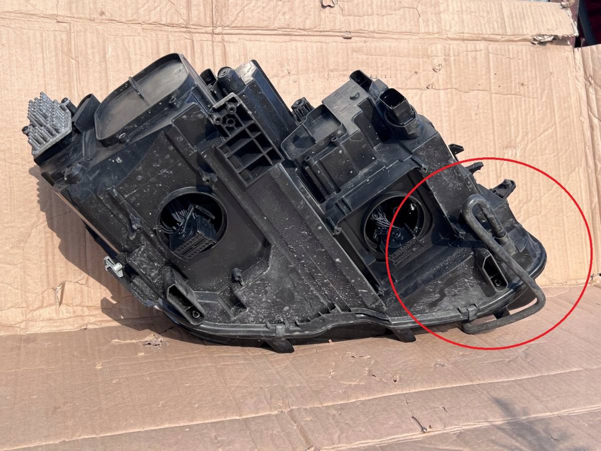

Salut, de curand mi s-a aburit si mie un far full led.
Aveti idee ce ar fi cablul/furtunul din imaginile de mai jos? Ma gandesc daca or avea farurile vreun sistem de ventilatie sau scurgere a condensului...
@xtelian  este vorba de aerisitorul de far , pe acolo "respira"  farul .  Are un soclu unde se prinde si trebuie sa stea obligatoriu in jos.
@Doomy poate influenta/cauza aburirea farului daca e infundat/blocat?
Merita incercat si ajuns la el pentru verificare?
Modificat de xtelian
Da , poate influenta , poate e scos din loc sau chiar rupt  . Inainte sa ajungi la el , verifica farul in partea de sus pentru microfisuri, mai ales spre aripa .  Foloseste o lanterna .
Remediază problema pana nu-ti strica calculatoare de pe far....
