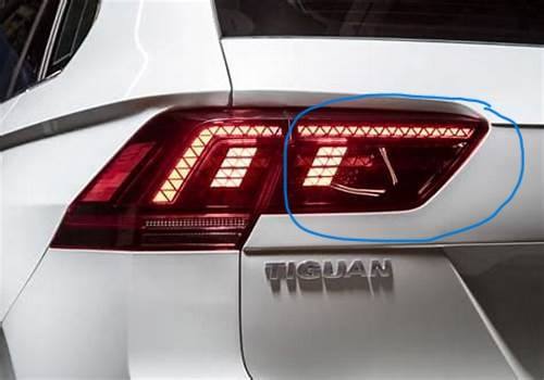

Pe langa problemele de condens Faruri, am constatat ca se aburesc si stopurile. ( partea ce se regaseste pe haion )
A mai intampinat careva problema asta?
VW Tiguan 2019
Multumesc,
