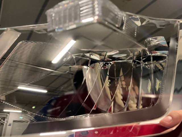

Salutare!
Faruri Basic Led, masina livrata acum cateva saptamani, far stanga cu ceva cabluri atarnand.
Am fost la constatare la dealer si propunerea este de desfacere a farului (prin spargerea unui capac ce poate fi inlocuit) pentru a 'trage' de firele respective si de a-l sigila la loc.
Aveti idee daca se permite interventia intr-un far cu led? Ar putea fi piese consumabile intr-un astfel de far?
traffictours
Nu mai bine le propui tu sa inlocuiasca farul pe garantie si dupaia sa sparga ei ce vor, cand vor si cum vor?
Modificat de traffictours
Daca nu era masina in garantie, nici nu se gandeau la asa ceva, iti ziceau direct ca trebuie inlocuit farul. Asa ca cere sa iti inlocuiasca farul direct, nu te baza pe incercari de ale lor care nu stii ce efecte pot avea pe termen lung.
Consilierul s-a uitat la far si a zis ca il vor inlocui, dupa care s-a dus cu masina la electrician pentru constatare si a venit cu solutia minune de a umbla in far. Le-am zis ca nu sunt de acord decat cu solutia de inlocuire far, urmeaza sa vedem cum ne intelegem.
Ma interesa doar daca producatorul permite interventia in far si pentru ce operatiuni, daca stie cineva.
La Passat se intervine in far prin decuparea capacului si extragerea unitatii optice led din far, dupa care farul se resigileaza. Deci este foarte posibil sa se faca la fel si la Tiguan. Ideea e alta: tu ai luat masina gata defecta, nu s-a defectat la tine si e un defect vizibil, poti sa-i acuzi de rea-credinta pe cei care ti-au vindut-o. Insista pe inlocuire.

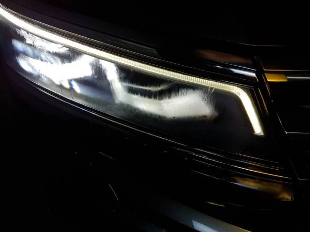

Dupa o vizita la spalatorie aseara, ma vad nevoit sa postez pe acest topic.
Mai exact, se pare ca farul din dreapta nu e chiar in parametri, dupa cum se vede si din poza.
Pe langa faptul ca se vad urme clare de apa in interior, nu stiu cat se vede din poza dar banda led DRL e mai scazuta in intensitate (lumina e mai galbena) de la jumatatea ei spre interior.
Intamplarea face ca miercuri am revizia programata si o sa le semnalez si problema asta.
Intrebarea mea este daca s-a mai confruntat cineva cu o problema similara de reducere a intensitatii iluminarii a DRL. Masina mai are fix doua saptamani garantie si cu siguranta nu o sa fie usor sa ii conving de schimbarea farului, daca nu exista alta solutie.
Trage de ei pana nu iese din garantie, altfel vei fi bun de plata. Eventual trimite-le si un email oficial  inainte de expirarea garantiei in care sa le aduci la cunostiinta de problema, cu  poza/poze atasate.
Revin cu update, legat de farul dreapta.
Am plecat miercurea trecuta la 07:45 spre PBV, la programarea de revizie, masina stand in parcarea subterana de la bloc peste noapte. Cand am ajuns la reprezentanta, dupa aprox 25 min, farul dreapta era nu doar aburit ci ud complet pe interior, se scurgeau picaturi pe sticla si asta doar din condens ceva pentru ca afara era uscat.
I-am raportat problema consilierului PBV, a vazut si el cu ochii lui si a solicitat o verificare in service. Dupa verificare, m-a chemat la el si mi-a aratat in aplicatia lor un fel de procedura, cu poze (de la mai multe modele VW ) cu faruri halogen/xenon/led care se aburesc si/sau curge apa in interior. La cele care doar se aburesc, procedura prevede sa se monitorizeze pe o perioada de timp, in timp la cele care prezinta urme de picaturi in interior, necesita inlocuire.
I-am trimis poza de mai sus consilierului pe mail si astazi m-a sunat sa imi confirme ca in baza ei mi s-a aprobat inlocuirea farului pe garantie. Acum astept sa il comande si sa ma programeze pentru inlocuire.
Din interactiunea cu consilierul, nu sunt convins ca mi-ar fi schimbat farul doar pentru ingalbenirea DRL, dar in acelasi timp exista probabilitatea foarte mare ca
degradarea benzii DRL sa fie o urmare a umiditatii din far.
Update final, farul a fost schimbat ieri pe garantie, operațiunea a durat undeva la 4 ore (??) si nu m-a costat nimic. Acum sper sa nu aiba aceeasi soarta si farul stang in viitor, pentru ca ieri a fost si ultima zi de garantie..

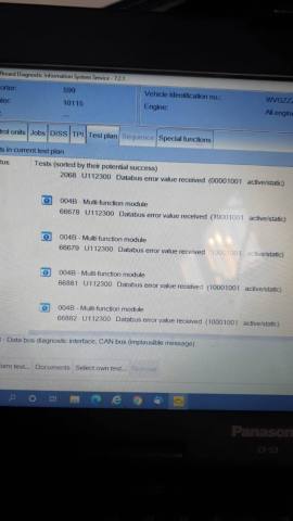

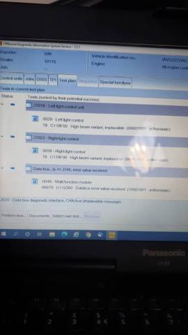

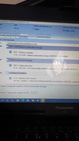

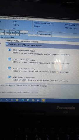

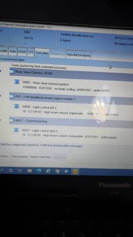

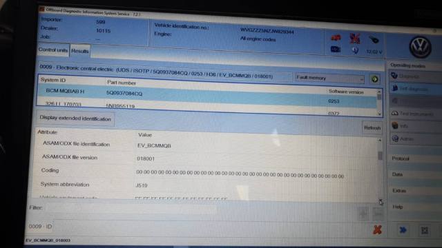

Pe scurt problema pe care o întâmpin cu un vw tiguan , 2018, am cumpărat masina de pe un site de licitații ca vandalizata ( au fost furate de pe ea farurile , pachetul r line ext , volan , ceasuri , navi. ) am cumpărat de la dezmembrari toate piesele lipsa . Am montat. Codat online. Toate bune și frumoase mai puțin farurile care nu răspund decât la comanda pt faza lunga si pe auto aprinde faza scurta . În rest nu funcționează nici o alta funcție.  Farurile le-am probat pe alta masina si sunt perfecte.  Modulul afs de sub bord fusese furat la fel ca și comutatorul de lumini din bord . Am comandat totul pe cod , s-a codat online la reprezentanta, aceiași problema.  Nu merge lumina zi. Nu merge semnal , flash...etc. unde sa fie problema ? Cine ma poate ajuta ca deja simt ca înnebunesc.
Va mulțumesc anticipat  !
Scanare si posteaza autoscan complet. Am mai avut un caz similar, rezolvat din codari, parametrizare, etc
O sa cer maine poze cu sistemele unde mai apar erori și care sunt acestea. Mulțumesc
@alygator2000 nu era nevoie sa deschizi topic nou cand deja era topic pentru sistemul de iluminare  Tiguan AD1 , trebuia sa folosesti functia search doar.
Am mutat discutia aici in topicul corespunzator , pe viitor te rog sa fii mai atent.

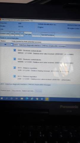

Atașez pozele cu erorile din sisteme. Ce observ ca nu face codare pe centrala electrica.  Și nu am nici eu nici baiatul de la reprezentanta nici o idee de ce nu se codeaza .
