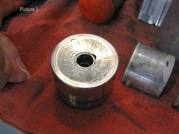

Daca mergi mult cu un motor PD cu ulei 505.00, se uzeaza niste came destul de urat. Manifestarea este consumul de ulei, incepe sa sune urat motorul si sa nu mai aiba putere.
Ceva de genul asta:
Ar fi indcat sa schimbi uleiul pe unul care respecta norma VW 505.01 inainte sa ajungi in stadiul acesta.
Hero, :D :(
Aia in care scrie Image only for use on TDI club pages by club members. :lol:
