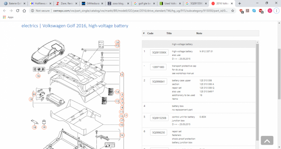

m-am uitat dupa codul 5Q0915590Q si la depozitul de piese VW costa 12000 de euro noua.
3.   nu stiu sa-ti raspund, trebuie sa intrebi la VW
Aerofan, ce ai pus tu e bateria de e-Golf, nu de Golf GTE, ce a cumparat colegul nostru.
A pus bine Aerofan, asta e de e-Golf:
Atunci pretul e gresit, daca bateria de GTE, care are cativa kw, costa atat, cat costa bateria de e-Golf, care are 13kw?
Pai aia de ZOE e vreo 10 mii ... la VW fiind "premium" probabil e vreo 12-15 mii.

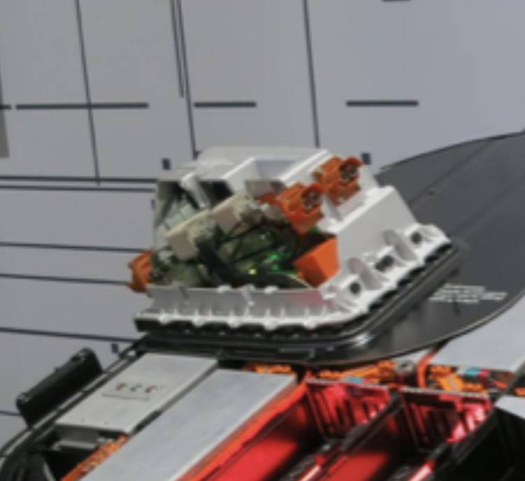

O alta perspectiva a bateriei de GTE
image.png.bd0185418c38b809c8a75d6de4065db2.png  image.thumb.png.07590e69769689492741452f2baf5926.png
Sunt scumpe, firma unde lucrez face baterii de Tycan si costa cam 20 de mii de la noi. Modulul de comanda la E-Tron (cutia ce am pus-o in atasament) tot la firma produsa costa 7-800 de euro de la noi, pe piata de piese la Audi cu siguranta costa 1200-1500

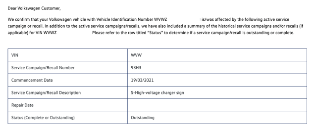

LE: campania are codul 93C9, gasiti ceva discutii despre asta pe speakev forum
Acum, verificând seria de sasiu din nou, apare ca am alta rechemare nefacută 🙂 377222590_Screenshot2022-09-16at15_45_27.thumb.png.f57ec53e00cd7e3e4c8f1f4973346bbd.png
Link de verificare: https://www.volkswagen.com.au/app/locals/owners-service/service-campaigns-recalls#secb
