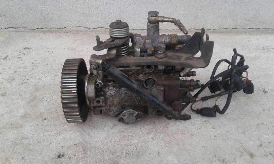

Salutare ! Am cumparat recent un vw vento pentru ca imi cam lipsea vechiul golf 3 1.9 1Y...Acum fiind fost posesor de sdi stiu cam ce putere ar trebui sa aibe motorul asta..Ideea e ca imi porneste greu desi bujiile sunt bune toate 4 (se inrosesc complet nu doar varful) iar curent pe bujii vine in jur de 14 secunde deci normal.Problema este ca dupa ce decupleaza releul bujii si pornesc motorul am tensiune pe bujiile incandescente vreo 2-3 minute poate si mai mult pana se incalzeste motorul bine.Daca opresc si pornesc din nou tot asa stau bujiile alimentate vreo 2-3 minute..Cine comanda releul de bujii sa stea atat ??Sau care este problema de stau asa mult alimentate ? La vechiul golf 3 nu stateau decat 14 secunde si dupa ce porneam motorul ramaneau oprite.Am tras bec in bord separat ca sa stiu cat stau alimentate bujiile.
Si inca ceva cum se regla debitul pompei de injectie ? Stiu ca era un surub cu contrapiulita.Atasez o poza cu modelul pompei
