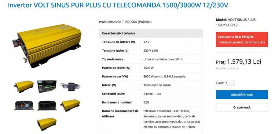

Va rog sa ma verificati daca am calculat corect
As dori sa cumpar un invertorul din poza atasata sa-l montez pe masina si sa-l folosesc cateva ore pentru alimentarea: 1 frigider, 1 lada frigorifica, 2 laptop-uri, 2 telefoane si probabil vreo becuri cu led ... in total consum de vreo 600 - 700 W
Ati spus ca masina mea are alternator de 180 A si daca inmultesc cu 14 obtin 2500 Wati
daca motorul merge la relanti alternatorul genereaza 70% deci aprox. 1700 W
daca opresc consumatorii de pe masina raman cu 1500W ??
deci teoretic ar trebui sa sustina alimentarea acestui invertor de 1500 W ( cu varfuri de 3000 W ) fara a mai consuma din bateria masinii ( 77A )
am calculat corect ?
@stefanutz30 calculul tau este corect dar ar trebui sa tii cont de ceva factori:
1-nu stiu cat de corecti sunt cei 1500 W ai invertorului adica de obicei nu prea e valabil ce scrie pe eticheta
2-nu ar trebui sa calculezi curentul nominal al consumatorilor ci curentul de varf al lor.Gandeste-te ce se intampla daca lada si frigiderul pornesc in acelasi timp.Cel mai probabil invertorul va intra in protectie.
3-cel mai sigur alternatorul tau va suporta curentul cerut de invertor.
Nu iti poate da nimeni un raspuns sigur pentru ca de cele mai multe ori teoria e teorie dar practica ne omoara.
Cel mai simplu exemplu pe care ti-l pot da este: Am un invertor de 3000 W cu sinus pur (asa scrie pe el) dar in momentul in care am bagat in priza bormasina Bosch profesionala sa dau cateva gauri intra in protectie invertorul.Bormasina este de 850 W dar are varfuri de curent la pornire din cauza periilor (carbuni) de pana la 2,5 ori valoare nominala.
Spor si o zi frumoasa in continuare
Salut Catalin,
invertorul tau provine de la un producator dedicat ? Cat a costat ? Si pretul este un reper ... stii ca sunt invertoare de 3000 W si costa 300-400 lei ....
Ce as cumpara eu este destul de scump, producatorul VOLT din Polonia este dedicat pe astfel de chestii si ma astept sa respecte specificatiile ...
Si da cred ca este normal la o bormasina de 850 W sa intre in scurt.
Frigiderul consuma uzual 90 W ... probabil o sa am varfuri de 1000 W dar nu mai mult
