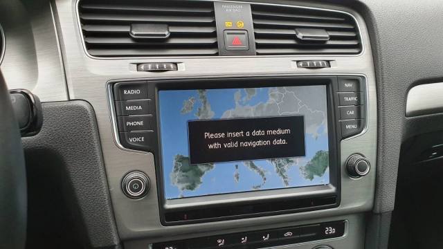

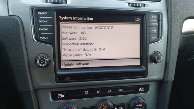

Ok isi face update (dureaza o ora minim) dupa care se restarteaza si bineinteles ca update-ul din site oficial a sters codurile FEC SWAP de la NAVI si Voice care au fost instalate in vara de reprezentanta la ultima revizie.
Am vb cu cineva de la repreznentanta si sunt cazuri izolate cand dupa restart-ul final de actualizare a navigatiei nu mai poate actualiza codurile facute la reprezentanta si o ''buseste'' (brick)... asa ca aveti grija la unitatile Pro la update pot crapa, variantele cu navi on SD sunt pistol cu apa (nu crapa ca nu se pot actualiza daca nu este corecta harta)

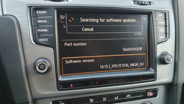

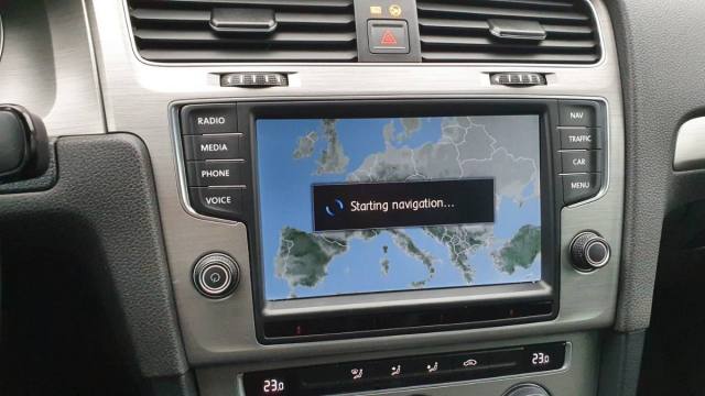

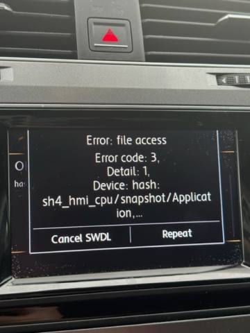

poze dupa update:
Sincer nu stiu ce sa fac restul modulelor funtioneaza perfect, radio/rSap Bt/vim, cica trebuie sa astept urmatorul update din primavara care inlocuieste serialul la dec. 2020/2021, automat fiind actualizate si codurile Fec cf seriei de sasiu (baza de date actuala fiind din 2020 cu serial cod de 2015 de cand a venit masina... oarecum a facut un rollback si sau dat peste cap informatiile... nu inteleg ca nu ai decat o tasta de apasat ''ok''... ghinionul meu.) Daca e sa fac un swap de mib1 pro la mib2 pro poate cineva sa-mi dea pe privat tot ce inseamna costuri sa ma pregatesc, multumesc!

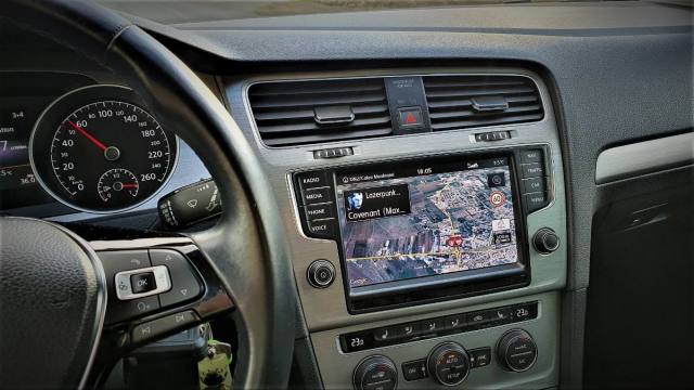

Intr-un final am rezolvat cu greu navi+restul sa functioneze corect, in prima faza am sunat la deler-ul meu zonal Scorpion. Niste nepriceputi (am tot dreptul sa zic ca sunt nebuni de legat. Ii sun si le zic care este defectul si daca pot sa repare problema, iar ''ala'' imi spune ca trebuie sa constate intai ce defect si dupa care sa vada ce trebuie facut dar mai intai sa platesc 460 lei constatare. Le-am zis tocmai ce ti-am zis ce defect este cum adica sa constati defectul care ti-l zic, sa platesc sa-l zici tu inca odata :mindblow: ), nu inteleg regula reprezentantei din Focsani... ok, poate ca nu imi permit. Imi incerc norocul mai departe, sun la Elcargid Buzau, oameni foarte amabili si super de treaba, mi-au spus din start ca nu ma costa absolut nimic pana nu rezolva problema si daca constata cu certitudine ca poate fi reparata navi imi vor spune de la bun inceput toate costurile distractiei, ajung la ei si sau chinuit 4 ore dupa care au renuntat cu tot felul de update din server raspuns final a fost ca nu stiu ce sa-i faca cu toate ca s-a ivit problema si in trecut si au putut sa rezolve problema. Din pacate si-au cerut scuze ca nu pot sa faca nimic, nu m-a costat absolut nimic si au dat din partea casei o cafea :)
Intr-un final dau de Raul un tip super de treaba de la Baia-Mare care a rezolvat problema cu ajutorul unui baiat din Rusia refacand bootloader-ul si instaland toate codurile Fec + update 2021 navi + update module la v407 de la 362

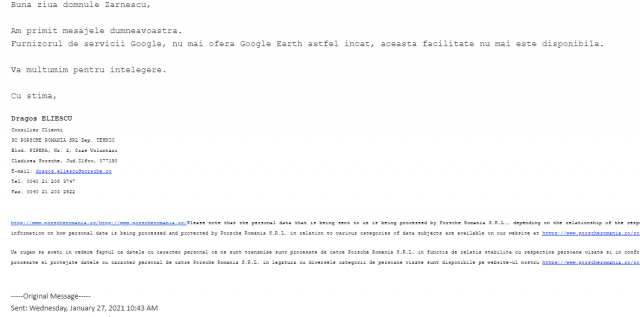

Referitor la googleEarth astept raspuns de la VAG pentru ca licenta cu google sa incheiat la 20.12.2020 urmand anul acesta sa o reinoiasca in Q1.

Q1 sa sfarsit ceea ce inseamna ca nu am tipat degeaba la toti!(mailu-uri peste mail-uri cu petitii)... ma refer la departamentele de "smecheri" care au trisat oprind anumite servicii care oricum sunt platite scuzandu-se ca habar nu au de asa ceva :< ,
Bietul Dragos nici macar nu avea de unde sa stie ca eu am urlat direct la departamentul care se ocupa de serviciul Google online, sper ca optiunea GoogleEarth sa functioneze la toti de pe 04.04.2021... have fun!

am si eu un mib 1 si am incercat sa ii fac update si mi a dat fail si acum merge in loop ( incepe update , da fail , isi da reboot) ce as putea face ?
