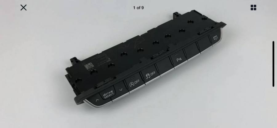

Salut , a reușit careva să facă codarea ADS pentru A4 B9 ? Am achiziționat panoul cu butonul ADS dar nu reușesc să îl fac funcțional !
