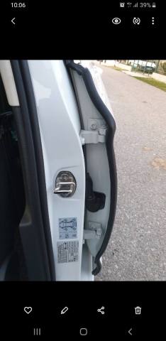

image.thumb.png.45f23c301ed0e5dd7d514849bd4acfe7.png   image.png.20b5f5cc9892334024b7aa43acd4eb33.png

Problema nu este este acolo (poza de mai sus) deoarece daca ar fi de la  ar fi probleme cu intratul apei la spalat cu jet.
Parerea mea este lipsa chederului intre usa din fata si usa din spate. La unele autoturisme cand sunt usile inchie intre usa din fata si cea din spate exista un cheder care impiedica intrarea curentului de aer implicit acel zgomot. Si mai cred ca este si de aerodinamica oglinzii.

Poti pune si o poza din lateral cu usile inchise, te rog?

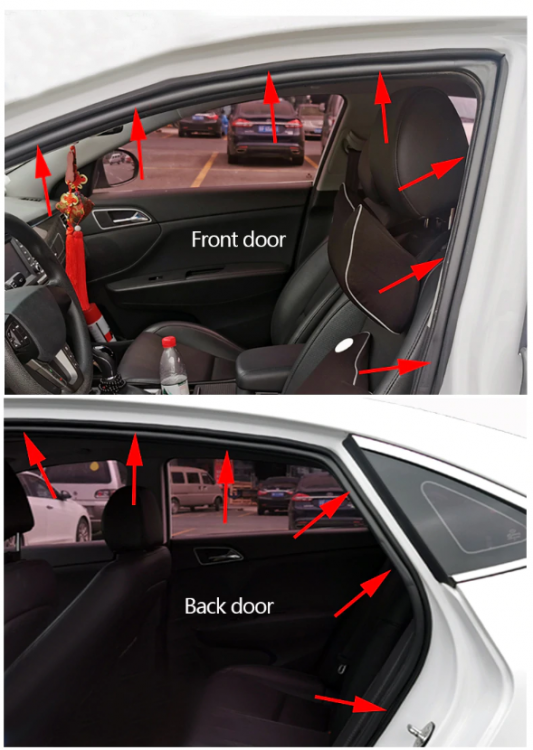

Am aplicat acest cheder
Si se simte diferenta? La ce usi ai pus? De unde l-ai cumparat?
diferenta se simte mai ales pe autostrada ,plus ca nu mai intra praf in zona balamalelor
Cheder cu insertie metalica cum este cel de dacie ,
achizitie aliexpress dar poti gasi la magazin piese auto
Pune o poza cu usile inchise.
