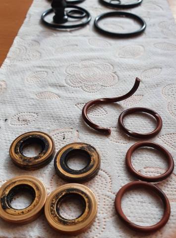

cauza era oringul de lângă șaiba de foc, iată poza.
Concluziile mele - n-am pus intrebari la service - trăgea aer din când în când, aleator, după 1 zi - o saptămână, condus zilnic.  DIn cauza asta, eram sigur că scapă vreo valvă de sens.
Abia la peste un an de la prima dezamorsare, acum, când a făcut la < 20 de ore de repaus, am decis să schimb oringurile.
Servisul care le-a instalat greșit avea ceva acreditare relevantă Bosch... După un an de la instalare, vreo 20K Km, inclusiv ceva forjă prin Vest a început dezamorsatul.
Era să pun electrovalvă - de la dezmembrări Renault - dar m-a ferit Dumnezeu de așa improvizație.
A trebuit să o pornesc în fiecare zi ca să nu se dezamorseze, sau să blochez conductele de cauciuc.
