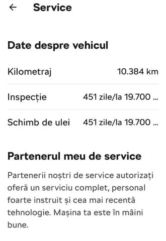

Nu știu cum afișează altora, însă eu am luat informațiile din aplicația My Skoda.
La bordul mașinii nu m-am uitat, dar nu cred că afișează altceva având în vedere că aplicația e conectată la mașină.
Uite cum apare la mine. Vad ca a crescut putin
Abia acum am observat ca a scazut si perioda de timp pana la schimbul de ulei :))

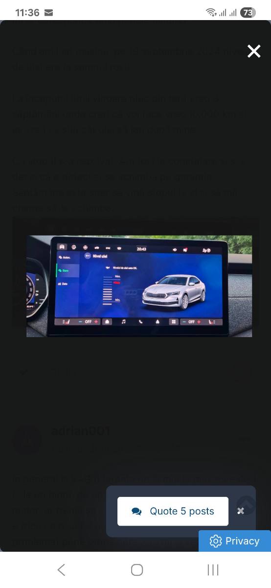

Am văzut nivelul pe care îl ai acum și nu îmi dau seama de ce vrei sa completezi acum...într-adevăr ți a consumat puțin, poate 2_300 ml. Alte mașini, vin de noi cu acest nivel sau chiar o liniuțe mai jos și doar nu completezi la 5 km cât o iei de la dealer.
La mine a venit exact ca în poza ta, a scăzut 3 liniuțe , la 5.000km,pana la min și atunci am completat 200 ml, acum are iar 5 liniuțe ca în poza. Consider ca este ok între minim și max oriunde.
Teoretic ar consuma max 500 ml în primii 10k km,și apoi spre deloc, dar rămâne de văzut 🙂
