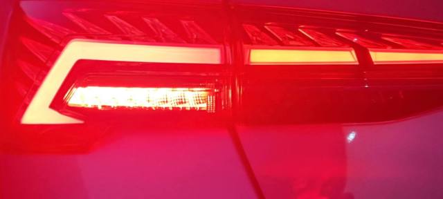

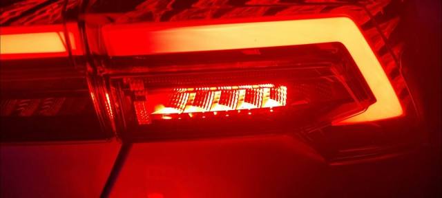

În cazul de față ce se poate face mai exact? Se repară sau se schimbă cu totul?
Se pare că s-au ars/defectat două leduri de la lumina de frână de la stopul dreapta.
Precizez că stopul în cauză a fost schimbat acum vreo 4 luni, la reprezentanță, că l-am găsit spart în parcare.
Se schimba.

Cum ai observat defectul? S-a aprins martor în bord, mesaj?
Gabriel*77
Aseară a observat soția când ieșeam cu spatele dintr-o curte și ea era în stradă de vorbă cu cineva.
Mi-a zis că lumina de pe frână e asimetrică
M-am uitat și am văzut cele două leduri nefuncționale la stopul din dreapta.
Nu, mașina nu îmi dă nicio eroare pe parte electrică.
Soția crede că e posibil să fie de când a fost schimbat stopul, dar eu mă îndoiesc că altfel aș fi observat. Cred că s-au defectat acele leduri de curând.

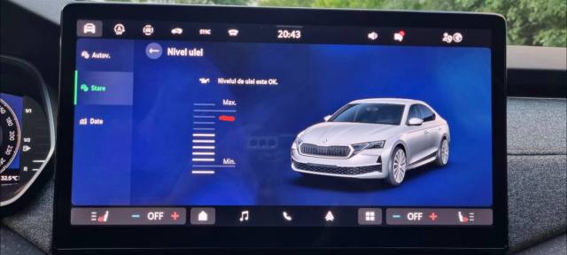

Câți litri de ulei intră în 1.5 mHEV?
A scăzut nivelul cu 3 padele în cei 10.300 km pe care i-am parcurs până în prezent și aș vrea să știu dacă e cazul să completez și dacă da, cât?
Știu că în manual scrie nu mai mult de 0.5 l la o completare (și verificai fizic pe jojă) însă nu găsesc nicăieri capacitatea băii de ulei să mă raportez la câți ml ar corespunde unei padele (liniuțe).
Când am luat mașina, pe 19 septembrie 2024 nivelul de ulei era la semnul roșu.

Cu stopul s-a rezolvat. Am fost la constatare și s-a decis că e defect și se schimbă pe garanție. Săptămâna asta sper să vină stopul la ei și să mă cheme să-le schimbe.
In general la VAG diferenta de la min la max este de 1 L. Ia un bidon de un litru si pune jumatate din el in motor, ar trebui sa se duca la MAX. Eventual, daca ti-e frica ca o sa fie putin peste (ceea ce nu e problema) pune prima oara 250 ml si vezi ce se intampla cu nivelul de pe joja aia digitala. Oricum pare ca stai destul de bine cu consumul de ulei.
PS: Motoarele astea mai mici (<2L) au capacitatea baii de aprox. 4-5 L.

Am cumpărat preventiv un litru de ulei, dar nu am completat deloc până acum.
După câteva căutări bune pe google AI-ul mi-a spus că motorul în cauză ar avea 4.3 litri de ulei.
Acum... o fi și corect... ?!?
Calculând cele 8 linii care corespund celor 4.3 litri de ulei ar veni cam 500 și ceva de ml fiecăreia dintre ele. Cam mult zic eu, dar acum nu stiu dacă așa se calculează.
Aștept să mă cheme să schimb stopul și le adresez o întrebare și celor de la reprezentanță pe tema asta. Sunt curios dacă mă ajută ei cu completarea de ulei.
Dacă nu, voi completa eu câte 250 ml până ajunge nivelul la cel cu care a venit mașina.

Atat are baia de ulei: 4.3 litri. Ai gasit bine cu AI. Eu zic sa iti iei in portbagaj un bidonas de 0.5 litri ulei, completezi pe drum daca este cazul, si asta e tot.
Nu trebuie să împarți 4,3 litri la câte dungi ai acolo. Ala nu este tot uleiul din motor ce vezi acolo.
Toate dungile de la minim până la maxim înseamnă aproximativ 1 litru de ulei.

pune linistit pana in 500ml si va fi ok. daca mai trebuie mai completezi iar in 5-10k km...
