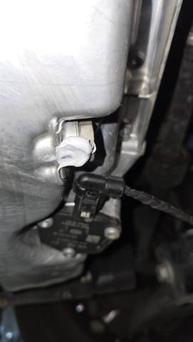

Surpriza numarul 1  surub golire baie ulei - are sigiliu - de la reprezentanta sau de la fabrica (am pus si poza)? Daca e de la reprezentanta e acceptabil, daca e din fabrica atunci trecem la familie, morti si raniti la urmatoarea vizita. Nu m-am atins de el si am tras pe deasupra uleiul cu o pompa. Uleiul de il pun/l-am pus e asta: Long Life IV FE original Volkswagen Group, VW Audi Seat Skoda, 0W20. Filtru ulei e tot cel de la vw adica ala mai scump.

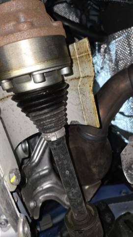

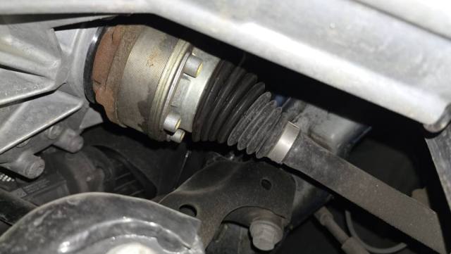

Surpriza 3 - planetarele sunt cam "scurse" sa zic asa - se vede in poza. E normal la km astia ? Ocolesc gropile si damburile si unde nu se pot ocoli se intra cu viteza mica. Am grija de masina si de articulatii de aici si mirarea. Ma duc peste repezentanta lui peste sau mai stau?

Planetarele la fel de transpirate sunt si la mine.

Verifică bine burduful de la planetare. Orice por, deși invizibil să zic așa, la rotații,  prin forța centrifugă, lichidul își găsește loc să iasă dacă are pe unde.
Pentru asta poți cere o intrare în service dacă mașina mai e în garanție.
Așa vezi unde e problema.
