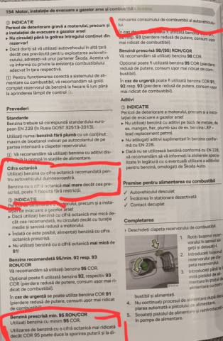

@Cristi_VNU contest ceea ce spui despre cifra octanică.
După cum am spus am intrebat la reprezentanță și mi-au spus că e foarte bună benzina premium 100.
Plus că scrie și în manual că benzina cu cifră octanică mai mare poate fi folosită fără restricții. Îmbunătățește performanțele motorului și scade consumul.
Este scrie negru pe alb în manual și se poate verifica.
Problema celui de care am făcut vorbire vine ca urmare a utilizării, și exploatării necorespunzătoare, prin distanțe foarte scurte unde mașina nu apucă să-și termine ciclurile pe care le are de făcut în funcționare.
Având în vedere că nimeni de aici cu TSI-uri nu s-a lovit de o astfel de situație, evident că problema nu e la combustibil (nici nu avea cum să fie) ci la șofer prin  modul de conducere.
Modificat de Gabriel*77
Asa este. Si in manualul meu (editia ianuarie 2020) scrie tot asa si in plus (ca si la tine cred):
Deci, da, poate fi folosita fara restrictii (normal, nu detoneaza pentru ca are CO mai mare) si "poate" duce la sporirea puterii si la diminuarea consumului. E, acest "poate" nu inseamna ca nu reprezinta o certitudine. In mod sigur insa benzina cu CO mai mare are un pret mai mare. E drept ca Lukoil avut acum cativa ani o promotie in care in weekend vindea cele doua benzine la acelasi pret.

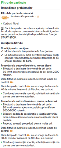

Acum, ca sa revenim eu nu inteleg cum se poate face regenerarea fara sa iti dai seama ca treaba se intampla. Pentru ca daca este asa de unde stii ca masina si-a facut ciclurile sau nu.
Parerea mea este ca manualul nu explica foarte clar. Citind manualul eu am inteles ca exista un martor care se aprinde atunci cand filtrul este colmatat. In acea situatie eu trebuie sa fac niste manevre si in final martorul se stinge. Daca nu se stinge am o problema si ma duc la service. Din ce citesc aici nu-i asa. Regenerarea are loc inainte sa se colmateze deci colmatarea este doar o situatie nedorita autocuratarea realizandu-se in backround atunci cand e nevoie fara ca eu sa-mi dau seama ca se intampla.  Ori asta nu scrie nicaieri in manual sau n-am vazut eu.
exista 2 limite de colmatare
1. limita uzuala, obisnuita, la care regenerarea se declanseaza automat, fara interventia soferului, fara martori aprinsi, DACA exista conditiile propice pt aceasta (viteza, turatie, temperatura, durata)
Daca conditiile de functionare nu asigura regenerarea automata, un mesaj si un martor vor aparea pe bord, instiintand soferul ca trebuie facuta o cursa pentru regenerare in anumite conditii.
2. limita de siguranta, peste care nu se mai face regenerarea, ECU considerand ca exista o problema, se aprinde martorul motor si care necesita diagnoza.
Eu din manual inteleg ca daca se aprind martorii trebuie sa incep procedura de decolmatare si daca reuseste se sting martorii iar daca nu ma duc la service.
Deci daca nu se aprind martorii inseamna ca nu e colmatat si cam atat. In ce consta regenerarea (care se face automat)? Eu nu am vazut/simtit nimic pana acum.
