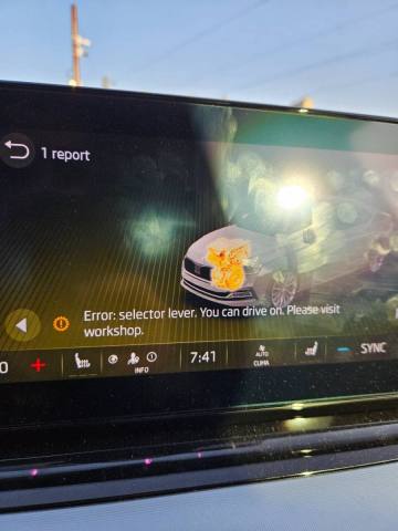

On 8/15/2023 at 7:42 AM, tbege said:
Știu că s-a mai discutat dar nu găsesc nicăieri, ați mai avut careva eroarea asta? Clar că merg la service dar sunt curios de cauză/remediere...
Eu am primit “eroare cutie viteza” si invitatia de a ma deplasa in service. La repornirea motorului, eroarea a disparut. Sa vedem cand ajung la ei daca e ceva …
Da, am primit si eu alternativ asta din poza respectiv ce ai scris tu. Cel mai probabil se va schimba si la tine selectorul, cum au zis colegii mai sus. La mine a durat aproape o zi intreaga ca e mult de (de)montat...
Da, mi-au schimbat si mie selectorul pe garantie. Si a mai fost o actiune, ceva cu o pierdere de antigel. Foarte ok baietii de la Metrotehnica.

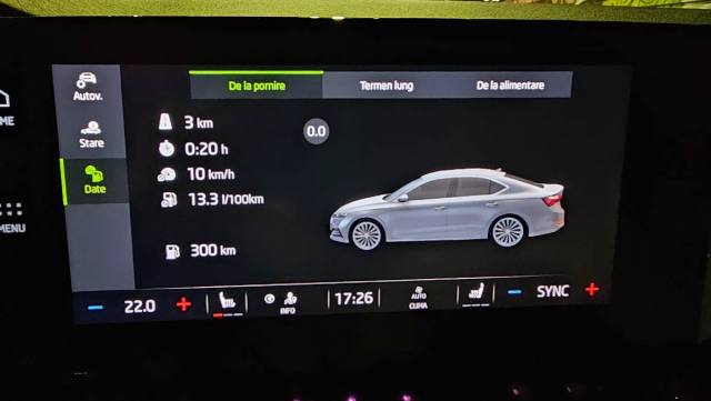

Salut!
O întrebare pentru cei care aveți Virtual Cockpit.
Cum naiba setez TRIP-ul? Că nu dau de el.
Sunt curios mai mult de cum dau de el, nu că îmi trebuie în mod deosebit.
Salut.
Presupun că te referi la următorul meniu:
meniu-autovehicul-date-de la pornire.
Afișează distanța parcursă, durata, viteza medie și consumul.
O ia de la 0 după fiecare oprire mai mare de câteva ore, sau poți reseta tu de la buton.
"Cateva" ore sunt doua dacă nu ma înșel.
Eu cred ca @Gabriel*77 se refera la “trip” ul de pe VC.
Ala e undeva ascuns bine.
On 10/11/2023 at 3:21 PM, alexandru_28 said:
Da, eu pe info Swing cu S23 Ultra pe cablu (nu mergea neam, dadea conexiune esuata) . Am avut 2 variante. Ori activare aa wireless la Skoda Brady 549 ron si sa incerc wireless ori sa-mi cumpar adaptor wireless 430 ron. Am ales a doua varianta si bine am facut ca intre timp adaptorul a primit update si merge si cu iOS in caz ca trec la Apple 😁. Revenind, nu m-am riscat sa activez wireless de la skoda ptr ca adaptorul incarca sistemul propriu sau "forteaza" pornirea Android Auto pe tableta si functioneaza perfect. Este o problema cunoscuta si Skoda trebuie sa scoata un update care nu stiu daca va sosi vreodata.
Am activat eu AA wireless/carplay in reprezentanta contra cost 463 ron. Pe iphone 11 funcționează. Nu am încercat cu alt tip de telefon.
@zidanne Da, la ăla mă refer.
La O3 il setam într-o secundă de la butonul din spatele volanului. Apăsat pe el și gata. Era afișat permanent lângă numărul de km ai mașinii.
La VC nu îl găsesc afișat pe ecran și nu știu unde să îl caut. Asta dacă îl are.
@BFlamer Despre ce buton este vorba?
Nu exista un buton de aducere la zero a jurnalierului. Se resetează automat după 2 ore de la luarea contactului.
