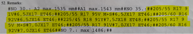

La O4 2020, 1.5 TSI in COC scrie:

@Cristi_V Mulțumesc pentru detalii, dar recunosc că nu înțeleg mare lucru.
Oare de ce O4 nu mai are jantele pe 17" cu caracteristica 225 ci 205, așa cum aveau și au cele pe 16"?
Modificat de Gabriel*77
205/55 R17 91V#6.5J x 17 ET46
Prima parte se refera la anvelopa, asta cred ca ai inteles si tu. Latime (205), inaltime (55), diametru (R17) si raportul de greutate (91) respectiv viteza (V).
A doua parte se refera la janta, latimea interioara a jantei (6.5J inseamna 6.5 inch), dimensiunea (17), respectiv distanta sau offset fata de butuc (ET46, cu cat ii mai mare numarul, cu atat intra mai mult spre "interior" janta la montaj).
De ce au schimbat caracteristicile nu stiu, parerea mea insa ar fi sa vinzi rotile de O3 si sa cumperi unele (chiar si de tabla daca nu vrei aliaj iarna) potrivite pentru masina ta. In cartea masinii o sa-ti scrie dimensiunile acceptate clar si concis. Au mai fost discutii pe tema asta, mie personal nu mi se pare ca merita "riscul" doar pentru ca "am deja" niste roti, dar fiecare decide pentru el bineinteles.

@tbege Da, prima parte am inteles-o, cea cu privire la dimensiunea anvelopei, însă cu cea de-a doua e mai greu pentru că sunt date tehnice mai puțin explicate.
Am observat că la O4 anvelopa pe 16" a crescut în înălțime de la 55 la 60, iar cea pe 17" a scăzut în lățime de la 225 la 205.
Cu siguranță sunt măsuri luate de ingineri în urma unor studii sau probabil noi norme impuse, însă am observat aceste schimbări.

Poti pune jantele de tabla de pe O3, dar sa iei anvelope cu dimensiunea pentru O4 asa cum ai zis 60% inaltime in loc de 55% din 205.
Janta 6.5J suporta anvelopa cu latimea in plaja 185-215 mm (optim :195-205 mm).
Janta 7.0J suporta anvelopa cu latimea in plaja 195-225 mm (optim :205-215 mm).
Janta 7.5J suporta anvelopa cu latimea in plaja 205-235 mm (optim :215-225 mm).
Pentru dimensiunile jantelor se gasesc explicatii/tabele pe internet.
https://www.e-roti.ro/blog/dimensiuni-si-tipuri-de-jante
La anvelopa trebuie respectat raportul indicat (60% din 205 sau 45% din 225... etc), altfel se schimba diametrul exterior al rotii.
https://www.auto-soft.ro/info/alegerea-anvelopelor-in-functie-de-dimensiuni-si-indici

@Adi_vwDa, ai dreptate. 60% este acum pe jantele de 16" și nu 55%. În cazul ăsta trebuie schimbate anvelopele.

PS daca etrierii o permit, O4 accepta 16”: 205/60/R16 6.5/7J ET46…
