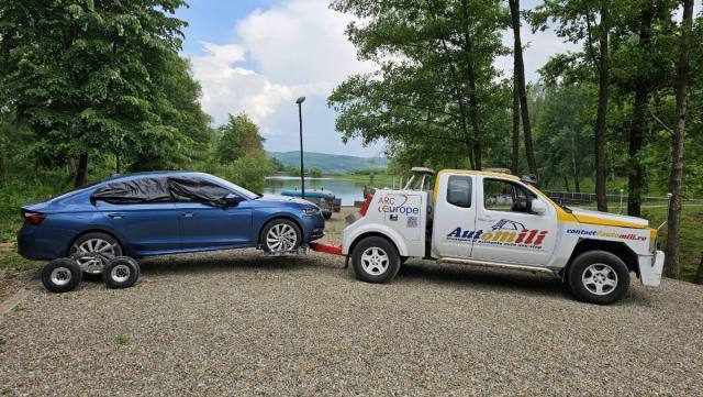

Am rămas și eu în uichend fără baterie.
Eram la o pensiune și mai coboram să scot câte ceva din portbagaj, dar cum nu aveam cheia la mine am tot descuiat și încuiat mașina din aplicație.
De vreo 5 ori maxim, cred, în decurs de o zi. Până când la ultima încuiere mi-a apărut mesaj în aplicație că, pentru a proteja bateria, aplicația nu mai poate transmite comenzi către mașină. A doua zi dimineață, totul mort. Niciun beculeț, nimic. Bine că nu funcționase încuierea în seara precedentă și am putut deschide capota, să iau curent de la altcineva.
Curent a primit, se aprinde bordul, se închuie/descuie din cheie, merge infotainment dar nu am reușit nicidecum să pornesc motorul (eroare volan blocat. opriți autovehiculul sau ceva de genul). Am reușit să deschid puțin și geamurile, dar nema închis la loc. Și cum a plouat acolo puțin, am acoperit cu saci de gunoi.
Am chemat platformă din București (eram prin Prahova) și, jumătate de zi mai târziu, am lăsat-o la Avia (nu a mers cu platformă normală, că rămăsese blocată frâna de mână și era și într-un loc mai îngust; a trebuit să vină o altă platformă, cu o furcă, sistem foarte interesant). Aștept să văd ce zic de la service.
1.5 TSI mild-hybrid.
Am patit chestia asta la 2 luni dupa ce am luat masina. Tot 1.5 MH. Cei de la reprezentanta au zis ca a fost vina mea, nu au fost in stare sa argumenteze cum si de ce, importatorul a dat un e-mail in care a bajbaiat niste prostii, eu sunt convins ca a fost ceva legat de aplicatie. De atunci am pus masina in Private Mode si mi-am luat un starter de la 70mai. just in case. Macar a mea a pornit si am reusit sa o urc pe platoforma...

Legat de problema de mai sus, concluzia este că s-a defectat blocatorul de la coloana de direcție. Probabil ce zicea @andrei_221 prin 2021 (quote mai jos), nu a intrat în standby și a consumat toată bateria într-o zi. Iar la redresarea bateriei a detectat blocatorul.. blocat și are protecție din soft să nu pornească motorul în aceste condiții.
Înlocuit pe garanție, dar tot am stat o zi pe drumuri cu platforma, încă una pentru făcut rost de mașină de schimb și încă una pentru preluat mașina și dus înapoi mașina de schimb.
Înțeleg că situația e cunoscută de producător, dar din cauză că încă nu au ajuns la un număr mare de reclamații merg pe burtă.
Deci.. atenție dacă sunteți prin alt județ/țară și se blochează coloana de direcție, cam greu de tractat cu volanul blocat.

Salut. Au venit de la platformă cu un booster cât un geamantan. Bateria a fost încărcată, aveam curent după primele 5 minute, însă eroarea cu volanul blocat nu permitea din soft să pornească mașina. Și cum nu lăsa nici măcar să pun contactul, nu mergea nici să dezactivez frâna de mână.
Și legat de blocator, a fost înlocuit, am foaia de la service. Deci asta a fost problema inițială, exact cum am descris mai sus. Dacă ei au făcut altceva și au scris prostii în foaia de service, asta n-am de unde să știu.

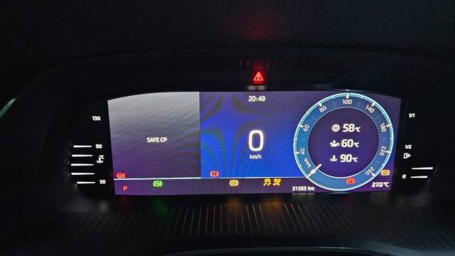

Astazi seara la pornire mi-a aparut pentru prima data in bord mesajul "Eroare sistem propulsie" si "Start-Stop Indisponibil". A mai avut cineva asa ceva? Masina functioneaza normal.....Saptamana viitoare am programata si revizia.
Astazi nimic la pornire, nicio eroare doar ca butonul cu moduri de condus nu mai face nimic cand este apasat.
Am pățit și eu asta acum câteva zile. Am ignorat. La următoarea pornire a intrat în mod Component Protection (SAFE CP), bordul clipea în toate culorile, toți martorii clipeau, nu mergea sunet, setări, nimic. Doar motor și faruri.
Am lăsat-o peste noapte și a doua zi parcă nici n-ar fi existat problemele de mai sus.
Este foarte ciudat. Pana acum nu am avut problema asta si am aproape 21.000km. Din ce am mai citit pare a fi o eroare software care se pare ca dezactiveaza modurile de condus. Sper sa se rezolve prin update la reprezentanta.
