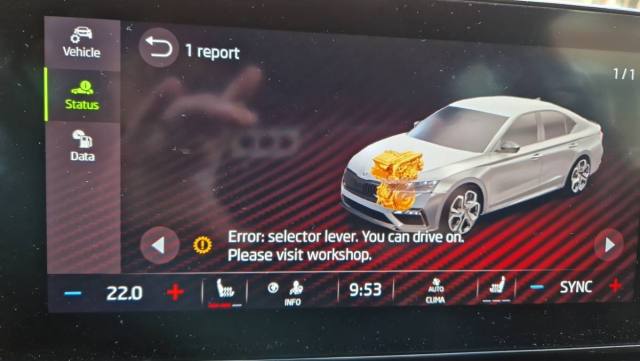

Hop Hop, inca o bucata din ciclul "Asa face toate" asa ca dragi colegi posesori pregatiti-va avand in vedere ca este o problema inca nesolutionata si care va aparea la fiecare masina, fara exceptie din cate inteleg si citesc pe forumurile externe.
Chiar daca in regim DYI poate fi inlocuit Switch-ul cu probleme, in baza garantiei, la reprezentanta va fi inlocuit intreg modulul schimbatorului.
Modificat de Bogdan Moraru
O4 nu are selector levier, deci nu e vorba de niciun switch in regim DIY.  O4 are Drive by Wire la selector si un ansamblu cu motoras si cablu care misca o parghie pe cutie in P
Se inlocuieste ansamblul cu motoras pentru ca nu se poate atasa switch-ul ca la O3 /G7 cu levier ( la astea se adauga un Switch suplimentar care vedea pozitia P)
Cred ca @Bogdan Moraru se referea la solutia de aici:
https://www.briskoda.net/forums/topic/508812-error-selector-lever/?do=findComment&comment=5713933
care, daca cititi cateva postari mai jos (pt ca din video nu se intelege nimic), se poate face destul de usor acasa - fara a fi solutia definitiva.
Tot cu inlocuire reper se rezolva corect.
Electromagnetul de blocare este problema, Shift Lock Solenoid . Nu este switch.
oricum defectul se manifesta relativ repede si toate masinile cu problema asta sunt inca in garantie.  Selectorul BS se inlocuieste cu BB
Am fost și eu săptămâna asta la reprezentanță și mi-au înlocuit întreg mecanismul. Apăruse de vreo 3-4 ori eroarea în ultimele 3 luni și m-am temut să nu mă lase pe drum, mai ales că plec prin cealaltă parte a țării de Paște.
