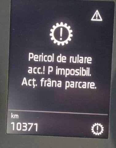

Buna seara,
Este prima data cand postez si sper sa o fac unde trebuie.
Am citit multe dintre postarile voastre si pare sa fie exact ca la mine(erori la infinit si iar erori-front assist,park assist,zgomote portbagaj,keyless,etc).
Eu am un Combi O4 si ultima eroare mi-a aparut azi si era legata de modul "P"(vedeti poza atasata) in timp ce stateam pe loc.
Practic nu mai puteam lasa masina pe modul "P" cand voiam sa opresc motorul(avem sunetul de avertizare si mesajul "folositi frana de parcare").
Evident,am oprit masina in conditiile date si apoi am pornit-o iar.Dupa doua astfel de manevre,a functionat iarasi modul "P".
Daca ma iau dupa martorul din bord,pare sa fie ceva de la cutie.
Daca ma iau dupa erorile neincetate de la masina asta,pare sa fie ceva electronic,"normal".

As crede ca e o eroare la selectorul cutiei. Exista problema cu ceva switch-uri din interiorul selectorului.
Tu avand garantie nu ai ce sa faci, decat sa mergi la service. O sa vada ce erori ai stocate la cutie si se va repara corespunzator.
Se prea poate.O sa merg miercuri si voi vedea despre ce este vorba.Vad ca pana acum nu a mai facut.De preferat sa vada erorile care sunt pe ea si sa le rezolve...mai nou am observat ca am vaselina pe interiorul jantei din dreapta.Probabil un burduf de planetara spart sau colierul slabit.Nu trece una ca imediat vine alta :).

Bogdan Moraru
Pentru distributia care scartaie la rece, mergi la constatare si o vor gresa "utilizand o procedura speciala". Am trecut prin asta, momentan nu mai scartaie. In cazul in care scartaitul revine, vor schimba intreg setul de distributie :)
La mine scârțâitul era ceva mizerie sub capacul de la distribuție de exemplu, nu a trebuit schimbat nimic.
Legat de erorile multiple de Assist, la mine era modulul capacitiv din volan, s-a schimbat pe garanție.
Iar ulei am completat o singură dată vreo 0.5L, în rest nu. Dar ce-i drept am și făcut revizie la fiecare 10-15k km.
