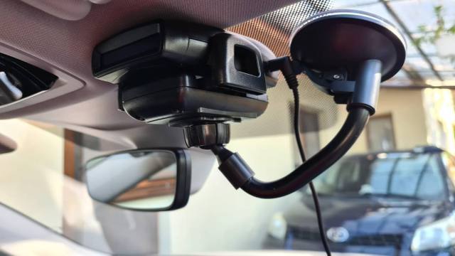

On 10/10/2022 at 6:06 PM, Dolfin said:
Cumpara un suport de telefon, serios, cu brat flexibil si ventuza (pe care o montezi mai jos pe parbriz unde prinde) cu care sa pozitionezi detectorul si mai sus,
Pana la sugestia ta cu suportul, nu ma gandisem la o asemenea solutie. Am reusit sa gasesc un suport in care nu-mi pusesem mari sperante, dar am zis ca merita testat... Surpriza a fost ca suportul este rock-solid, nu vibreaza absolut deloc la denivelari. Pozitia detectorului este una de compromis, adica desi este lipit de plafonul masinii, este inca ecranat putin in partea inferioara (undeva in jur de 20-30% din suprafata de intrare).
Detectorul poti sa-l pui rasturnat astfel ca "horn"-ul antenei sa fie complet in zona hasurata.
Inainte de asta determina exact cat de mare este deschiderea antenei detectorului (cauta pe net foto cu el desfacut) pentru ca este posibil ca vizual sa para ceea ce spui, insa de fapt "palnia" sa fie chiar in zona hasurata.
Detectorul functioneaza identic rasturnat, nu are nici o atenuare pentru semnalele polarizate orizontal, nici vertical, doar daca era sub un unghi de rotatie ne puteam gandi la asa ceva.
Yep, am incercat si cu el rasturnat, e putin mai ciudat. Butoanele ar cam sta pe suport - ceea ce vreau sa evit; si nu mai sta la fel de fix pentru ca in timp ce baza detectorului este plata, suprafata opusa e putin bombata si are tot felul de denivelari.
Multam de ideea cu antena detectorului - o sa caut ceva poze online sa vad ce gasesc.

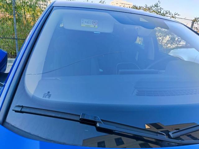

Din iulie 2022 detin Octavia 4, 1.5 TSI Style, manual. Dupa mai multe drumuri prin tara si afara, in weekend am observat o mica fisura in parbriz 1 cm (vineri am revenit dintr-o delegatie). Nu am auzit pe drum nicio lovitura in geam/parbriz, probabil ca s-ar fi auzit. Acum parbrizul arata cam asa și am deschiz dosar la casco.
Ideea e ca parbrizul cam are senzori si probabil ca e destul de scump. Am primit de la Porsche asigurari - la ei e casco- nota constatatoare dar nu am semnat-o pentru ca valoarea afisata la codul dat de ei la parbriz e cam mica echivalent 1500 lei sau 8000 coroane cehesti. Codul dat este 5E3845011C NVB.
Parbrizul este cel incalzit cu senzori de ploaie si inca ceva cred :))
Semnez nota constatatoare sau le zic mai calculati?
Multumesc anticipat.
PS: La ce service recomandati schimbarea, la Brady am avut o inlocuire parbriz acum 13 ani si nu am mai trecut pe la ei de atunci (au lasat masina in curte fara parbriz si era stratul de pamant in ea de 1 cm. Daca patesc la fel, intru la puscarie acum pentru omucidere ;))) IMG_20221016_164439.thumb.jpg.529b81680931f50b3a99a408bb5b7e81.jpg
Modificat de mocasini
Mergi la PBN si schimba parbrizul pe Casco, nu pot comenta cei de la asigurare daca este nevoie de repere suplimentare pentru reparatie, le accepta fara discutie.
Eugen Stanculescu
Salut! Eu am schimbat parbrizul la Metrotehnica Jilava, au contract cu o firma specializata, care a lucrat foarte profi, nenea care a lucrat avea peste 25 de ani experienta.
Parbrizul nu avea incalzire, iar pe origine a costat, pe CASCO, 3780 lei, pret final.
Senzorii de care vorbesti tu NU sunt IN parbriz. Sunt in spatele lui. Parbrizul poate fi incalzit, heliomat, etc.

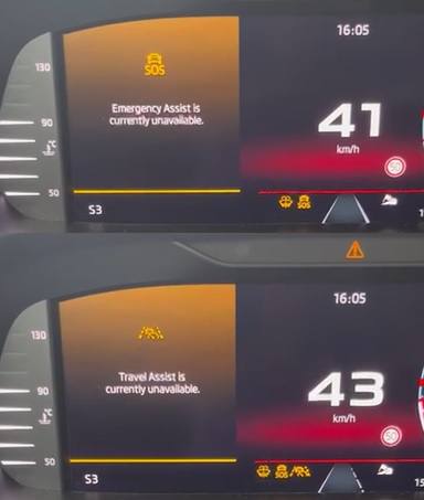

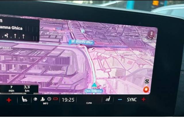

La 2.0 TSI/245 pana in prezent (1.5 ani , 16k km) am avut 3 probleme principale sesizate de mine:
1. Alerte aleatorii de nefunctionare a Emergency Assist si Travel Assist (on/off cateodata de 2 ori pe zi, odata pe luna de 10 ori pe zi incontinuu..)
2. Decolorarea/ decalibrarea aleatorie a ecranului in mod CarPlay, cu revenire dupa reinitializarea CarPlay-ului,
3. Zornait/zbarnaila in dreapta sus, sub torpedou, in zona generatorului de sunet fake de motor, din nou aleatoriu, cumva mai pronutat in modul sport, ca si cum ar fi un cablu desprins ce intra in rezonanta...
Saptamana trecuta am facut primul schimb de ulei ( asa mi-a cerut masina, referindu-se la perioada de timp si nu la nr. de km) la Brady si mi-au facut update de software si problemele aproape aproape s-au rezolvat in sensul ca erorile de assist mi-au mai aparut doar o singura data, ecranul se comporta impecabil in CarPlay si zbarnaiala am auzit-o foarte estompata, chiar insesizabila.. Vom vedea dupa mai multi km...

@gyxuss am avut si eu toate problemele tale, acelasi motor, 2.0 tsi 245.
punctele 1 si 2 s-au rezolvat dupa update-ul facut la versiunea 1896 in service la brady. nu am mai vazut nici o eroare de atunci si nici CarPlay nu mi-a mai facut artefacte pe ecran.
Punctul 3 l-am rezolvat prin dezactivarea completa a sound-generatorului. Am fost un prost ca nu am facut-o mai devreme. E asa liniste acum in masina, imi place mult mai mult decat cu el activ si zbarnaiala aia ciudata la peste 3000 de ture.
Punctul 1 semnalat l-am avut și eu, dar la mine era volanul încălzit (modulul de încălzire de fapt) defect, s-a schimbat pe garanție, nici o eroare după.
